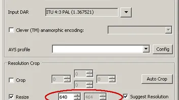

Ist bei dir in den StaxRip-Projektoptionen "Use ITU-R" aktiviert? Das brauchst du, um auf 640×480 zu kommen. Aber auch wenn das nicht der Fall ist, rechnen sowohl StaxRip als auch MeGUI falsch.
Die Option ist aktiviert.Ist nur ein bißchen dumm, wenn man sich nicht auf die Ergebnisse verlassen kann. Ich bin da auch nur durch Zufall drauf gestoßen, weil ich zufällig nicht gecropt hatte.
Ein bisschen weiterspekuliert dürfte der Fehler daher kommen, dass die modernen Encoding-Frontends versuchen, das Seitenverhältnis des Quellmaterials immer automatisch zu bestimmen und dafür gerne das DAR nehmen.
Vielleicht sollte das ürsprünglich bei den krummen DVB-Auflösungen, wie 352x576, 480x576, 528x576 und 544x576 helfen :hm:Wobei bei der 544er Auflösung ja noch ein zusätzlicher Fehler entsteht:
544 * 4/3 = 725Gruß

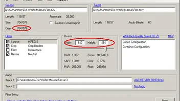

Hallo Leute,
ich habe eine Frage zur Berechnung der Zielauflösung.
Bei einer DVD-Recorder-Aufnahme in PAL 4:3 / 704x576 schlägt StaxRip eine in die Breite gezogene Zielauflösung von 640x464 Pixel vor. Laut Brother Johns Encodingwissen sollte aber ziemlich genau eine 4:3 Auflösung herauskommen.
Habe ich irgend eine Einstellung übersehen? Oder Fehler im System?
Gordian Knot kommt im etwa auf die gewünschte Zielauflösung von 640x480.
MeGui schlägt allerdings auch die krumme Auflösung von 640x464 vor. Wird hier vielleicht die nach der gleichen Formel gerechnet?
