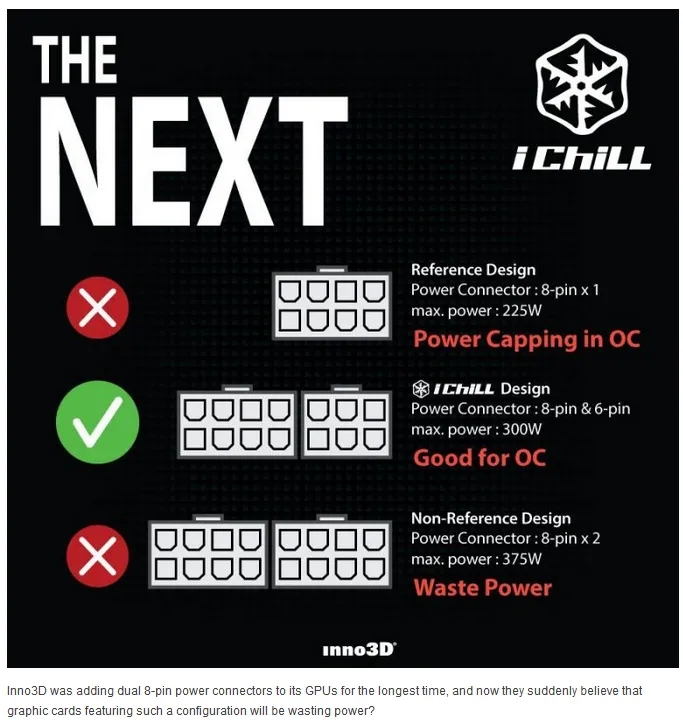

    Zwei Stromanschlüsse finden sich nicht selten im Overclocker-Bereich, z.B. von Inno3D.

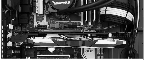

    Ich kann kaum glauben, dass hier noch niemand eine bessere Gaming-Grafikkarte verbaut hat...?
    Die Geforce GTX 1060 und AMD RX 480 sind gerade beliebte Einsteigermodelle für's VR Gaming.
    Ich kann mir unmöglich vorstellen, daß irgendeine GTX 1060-Variante zwei Anschlüsse braucht.
    Ich auch nicht. Ist aber so bei den Bildern auf der MSI-Produktseite. Eventuell verwechselt mit denen der 1080 Armor OC? (Hier gibt Heise auch korrekt die beiden nötigen Anschlüsse an, genau wie bei der 1080 Gaming X).

    Ich sehe gerade die Bilder im Internet. ;)
    Wenn du die MSI-Produktseite nach unten scrollst siehst du die beiden Stromanschlüsse in der Draufsicht (rechts außen an der Karte). Hier ist das Bild -

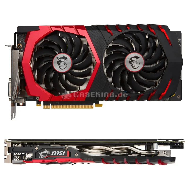

    Hmm, aber es gibt auch die (Consumer-?) Variante mit nur einem Anschluss - die 1060 Gaming X bei Caseking z.B.

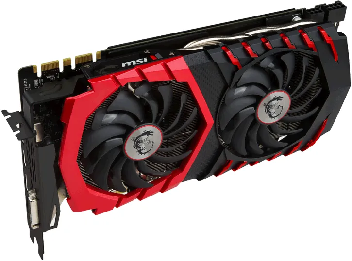

    Dann die 1080 Gaming X (8GB) getestet von 3DGuru, mit 2 Anschlüssen und 180 Watt Leistungshunger - da machen die Sinn:
    Karten die zwei Stromanschlüsse haben sind aber nicht so neu, das Prinzip der 2x 6-pin / 1x 8-pin + 1x 6-pin Anschlüsse dürfte so unterschiedlich nicht sein. Sinn machen solche Doppelanschlüsse aber nur wenn die Karte mehr als 75W (6-pin) oder mehr als 150W (8-pin) verbraucht.
    Wieviel Watt liefert dasselbe Kabel mit zwei 6-pin-Anschlüssen an jedem Anschluss - 2*75 = 150 Watt? Oder wozu ist der zweite Anschluss da?

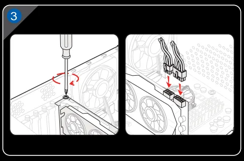

    Hallo Leute, ich frage mich wie ich dieses Teil (MSI GeForce GTX 1060) richtig mit Strom füttere.
    Es hat sowohl einen 6-Pin als auch einen 8-Pin-Anschluss, und soweit ich herausgefunden habe :hm: sollen die auch beide gleichzeitig belegt werden.
    Mein Netzteil hat zwei Leitungen mit jeweils einem 6- und einem 8-Pin-Anschluss am Ende. Was soll nun in die Graka gesteckt werden:
    a) jeweils 6- und 8-Pin-Anschluss vom selben Kabelstrang (? doppelt hält besser ?)
    b) 8-Pin vom einen + 6-Pin vom anderen Kabel? (Dann bräuchte man 4 Kabel für den SLI-Betrieb solcher Karten! :zunge:)
    Ein 8-Pin-Anschluss liefert laut Spezifikation 150W Strom, ein 6-Pin-Anschluss 75W. Die Karte hat laut Specs einen maximalen Strombedarf von 120W.
    Wozu braucht sie also zwei Anschlüsse? Und muss man die wirklich beide belegen? Sind die als Hilfestellung für Leute gedacht, die die Karte mittels Adaptern mit zwei 75W-Leitungen füttern wollen?
    Dann würde der "Quick Guide" von MSI wohl nicht dieses Bild zeigen:
    Hilfe!! Ich kenne mich nur mit 6-Pin-Anschlüssen aus................:lol:
    (P.S. Die Karte kann kein SLI und wird's wahrscheinlich auch nie können.)

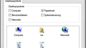

    Unter XP musste man den Haken rausnehmen,dass nicht nach 60 Tagen "wenig benutzte" Icon`s automatisch gelöscht werden. Bei Win 7,egal ob nun bei 32-Bit oder 64-Bit,habe ich nur diesen Haken entfernt.
    Aaaaaach!
    Selbst mit deinem Screenshot habe ich die Option nicht gleich gefunden, deshalb siehe Anhang unten.

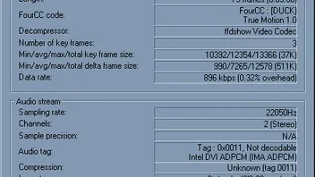

    VirtualDub meldet "no audio decompressor found" und in den Eigenschaften "compression unknown". VirtualDubMOD ist etwas spezifischer, der Ton bleibt allerdings auch stumm (Eigenschaften: not decodable).
    Alles in allem läuft es darauf hinaus, dass der benötigte Decoder zwar installiert ist, das System ihn mich aber nicht benutzen lässt.
    GSpot-Info für TEST.AVI incl. Fehlermeldungen:
    [Blocked Image: http://img402.imageshack.us/img402/2907/gspot.gif]
    Anhang: Eigenschaften der Testdatei in VirtualDubMOD
