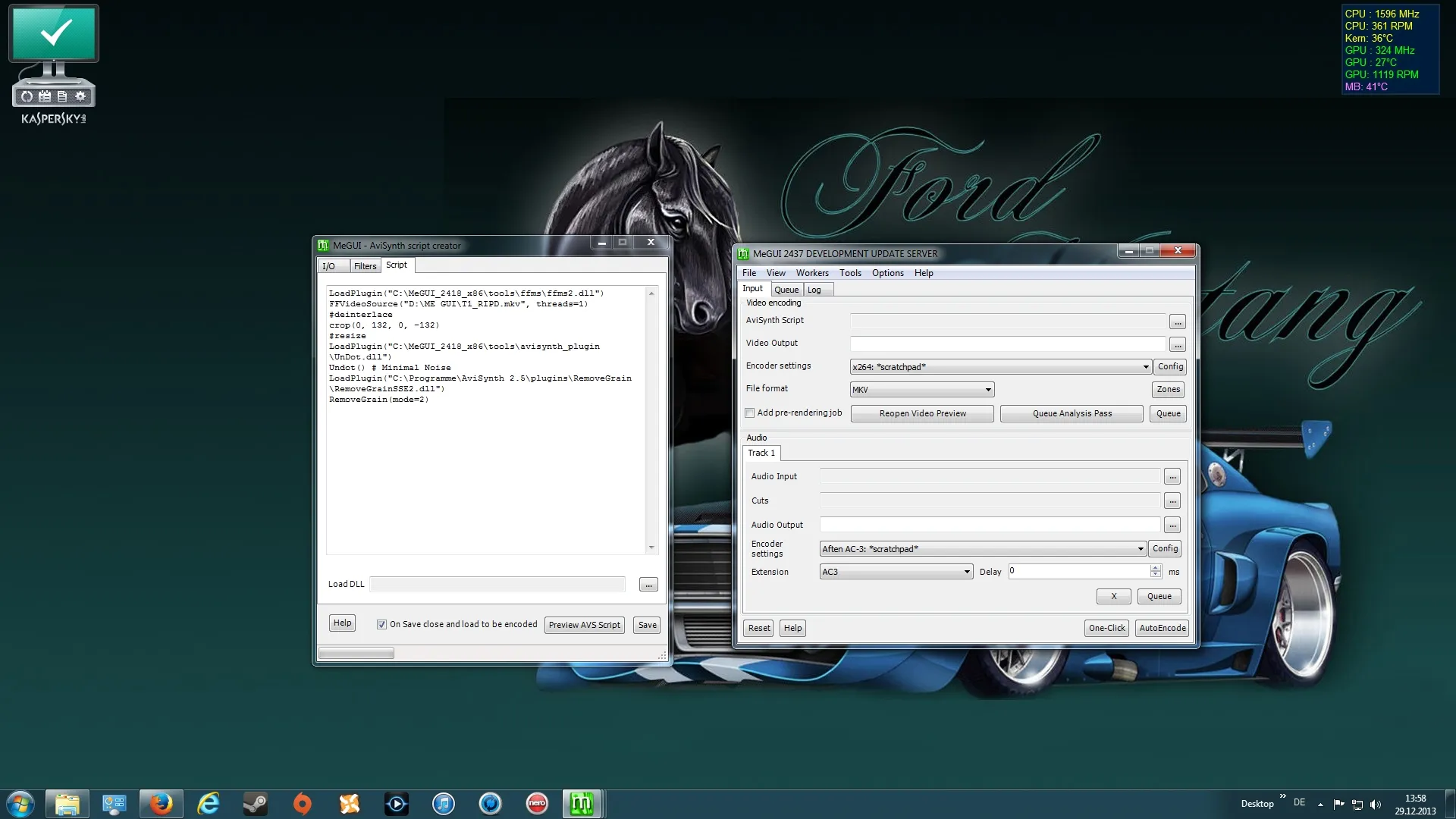

    So sieht im ersten Bild das Skript aus wenn ich alles für Avisynth erstellt habe, den Pfad für Remove Grain:
    LoadPlugin("C:\Programme\AviSynth 2.5\plugins\RemoveGrain\RemoveGrainSSE2.dll")
    RemoveGrain(mode=2)
    habe ich mir in einen TXT Editor gespeichert und füge ihn dann in das Skript mit STRG_C und Strg_V ein.
    Ich kann den Pfad für RemoveGrain auch in das Skript schreiben der Fehler ist der gleiche.

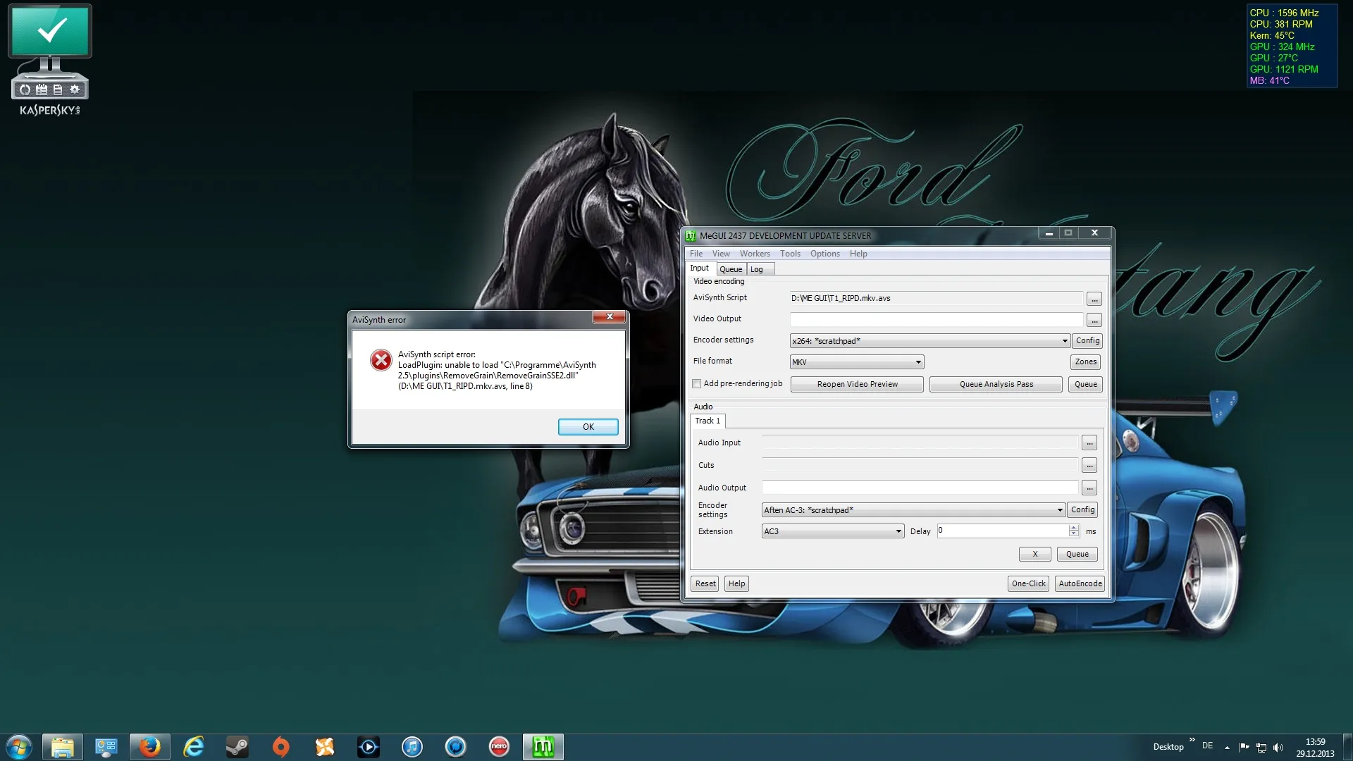

    Im zweiten Bild kommt dann die Fehlermeldung sobald ich auf Skript speichern gehe.
    PS: Wie gesagt lasse ich RemoveGrain weg speichert das Skript normal ab und alles funktioniert!

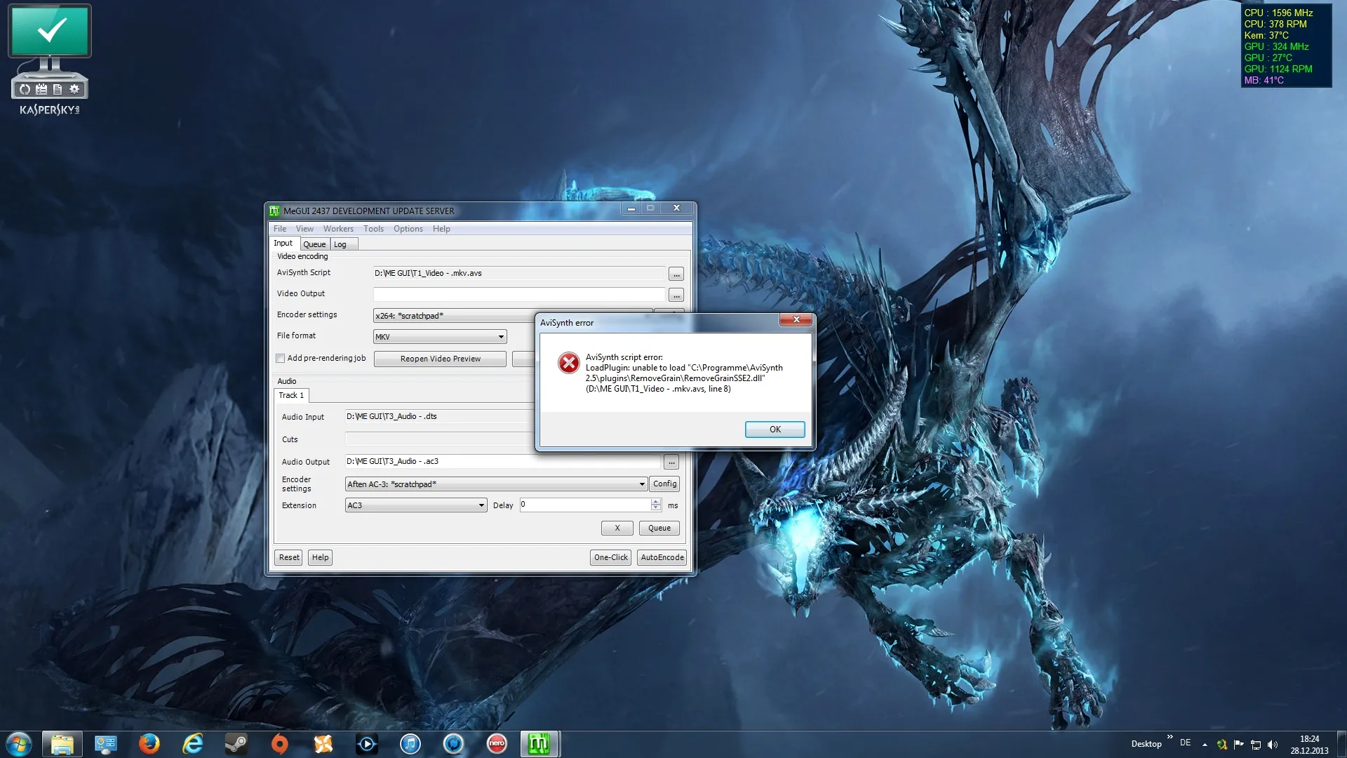

    Mein Problem ist ja das beim erstellen des Skript RemoveGrain sich nicht laden lässt und eben dann die Fehlermeldung wie im Bild kommt.
    Dateiennamen mit Freizeichen am Ende?? Wo an welcher stelle meinst du das genau?

    Habe vor kurzen mein System neu aufgesetzt und wollte mal wieder mit ME Gui wie gewohnt arbeiten, da habe ich doch wieder das Problem das Remove Grain dll nicht arbeitet.
    Also nachdem ich das AviSynth bearbeitet habe und speichern möchte kommt die Meldung: AviSynth, unable to Load Plugin("C:\Programme\AviSynth 2.5\plugins\RemoveGrain\RemoveGrainSSE2.dll")
    RemoveGrain(mode=2)
    Was soll das denn nun wieder vorher ging es doch auch, jetzt auf einmal wieder nicht:(
    Ohne removeGrain kann ich nach mkv ohne Fehler umwandeln.
    Weiß jemand Rat???
