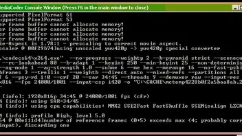

    Anmerkung, ich habe eine ganz vage Vermutung das es an der Einstellung vom Mediacoder liegt:
    x264.exe" --no-progress --tune film --weightp 2 --b-pyramid strict --bluray-compat --scenecut 40 --rc-lookahead 80 --b-adapt 1 --keyint 250 --min-keyint 25 --nondeterministic --aq-mode 1 --aq-strength 1.0 --subme 7 --ref 5 --me umh --merange 16 --bframes 3 --trellis 1 --weightb --direct auto --no-psy --crf 22 --sar 11:15--threads 9 --demuxer raw --input-res 1920x792 --fps 24000/10
    Fällt einem ein was da Unsinnig ist...? Bzw. was auf einem 6 Kerner dazu führt das x264 nur bei FullHD Material mit einem Fehler beendet wird?

    Nur beim FullHD codieren (z.B. 1920x1080/800 usw.) brechen Programme wie Mediacoder oder tx264 das codieren irgendwann mit einem Fehler in x264.exe ab. Das habe ich seit ca. (grob) Mitte 2012... bisher dachte ich immer es liegt an meinem übertakteten x1090, aber jetzt bin ich anderer Meinung.
    Es hat mich bisher nicht sonderlich gejuckt, weil mit Handbrake das ganze absolut stabil ablief, aber Handbrake nutzt eine recht "olle" Version von x264. Handbrake selber ist die V 09.8. vom 17.07.12.
    Wieso ich das denke, nun... zum einen habe ich den Rechner mal auf normal getaktet und zum zweiten: Ich kann folgendes GLEICHZEITIG machen:

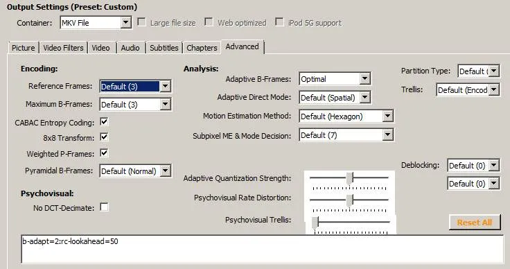

    Egal ob ich mit crf20 oder 2Pass 8000 code... die Einstellungen des x264 im Bild im Anhang.
    Ist eine recht neue Version des x264 (64bit) da der Mediacoder die recht fix aktualisiert.
    Ich habe einige ältere x264 Videos die dieses Phänomen nicht haben... hat sich da vieleicht im x264 etwas geändert?
