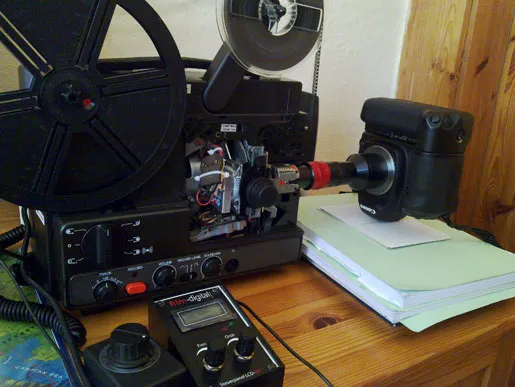

    Die beiden verlinkten Beispiele sind Dateien direkt aus meiner Kamera. Daher kann ich das Empfangene Signal nicht verlustfrei speichern. Es gibt zwar ne RAW Funktion in Magic Lantern, aber da das Ergebnis immer erstmal über die Speicherkarte läuft und diese dafür zu langsam ist, kommt man nicht an das Video (soweit mein Wissensstand)
    Was Deine Kamera anbietet weiss ich natürlich nicht.......und welches Capturetool Du einsetzt auch nicht.
    Ich nutze eine Canon EOS 5D Mark II. Die kann in 23,976fps 25fps und 29,97fps progressiv aufzeichnen. Selbst Film- und Fernsehstudios nutzen diese Kamera zum Filmen. An der Qualität sollte es also nicht scheitern und für meine Ansprüche reicht es.
    Was ich noch vermisse.......sollte in der Art wie Du capturst nicht auch noch der sogenannte Hotspot zu sehen sein?
    Nö, planare LEDs leuchten das Bild gleichmäßig aus.
    Abstand zur Linse stimmt auch nicht ganz.
    Wenn ich die Position meiner Kamera verschiebe, komme ich aus dem Fokus. Außerdem wackelt ja das Bild, wie du schon festgestellt hast und daher finde ich den Spielraum wichtig. Ich glaube auch nicht, dass ich den ultimativen Qualitätsgewinn erhalte, wenn das Bild in der Höhe ~100 Pixel mehr hat.
    Ich habe nun im ersten Beitrag auch die selbe Szene mit 29,97fps hoch geladen und davon, wie diese Szene von den befreiten Doppelbildern ausschauen soll. :)
    ich bin gerade dabei altes Schmalfilm Material zu digitalisieren. Das größte Problem dabei ist, dass ein Doppelbild nicht aus genau 50:50 von 2 Frames besteht. Durch die Bewegung der 3-Flügelblende hat man also immer an anderen Stellen einen Verlauf des nachfolgendem Bild. Jedoch sollte von jedem Original Bild des Schmalfilms auch immer eine unbetroffene Version vorhanden sein. Diese möchte ich nun von den Doppelbildern befreien.
    Normalerweise stellt man die Kamera auf 25fps mit 1/50s Belichtungszeit. Mit der richtigen Geschwindigkeit um 16 2/3 erhält man ein Flimmerfreies Bild, welches die ungefähre Geschwindigkeit des Originalfilmes hat.
