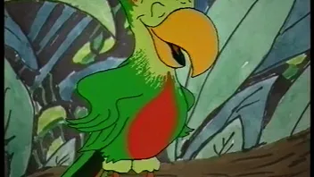

Hier mal ein Screenshot von einer digitalisierten Kauf VHS, der Ton war soweit ich das Beurteilen konnte ganz okay und klar verständlich.
Beim Bild habe ich da schon eher Schwierigkeiten ob das jetzt starkes Rauschen ist oder nicht.
Könnte mir bei der Beurteilen jemand helfen?
Bei Bedarf kann ich auch noch Videoausschnitte schicken. -
