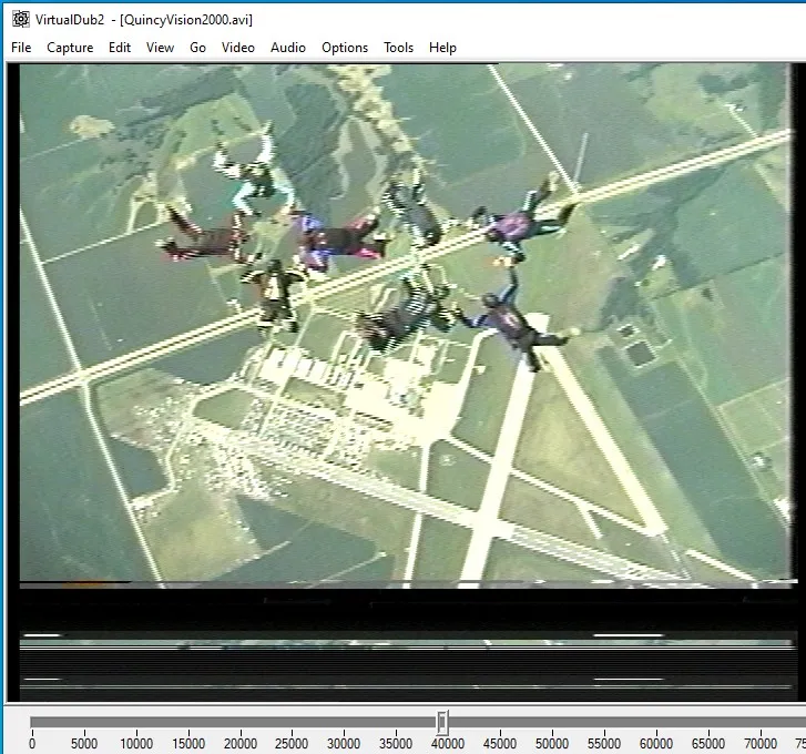

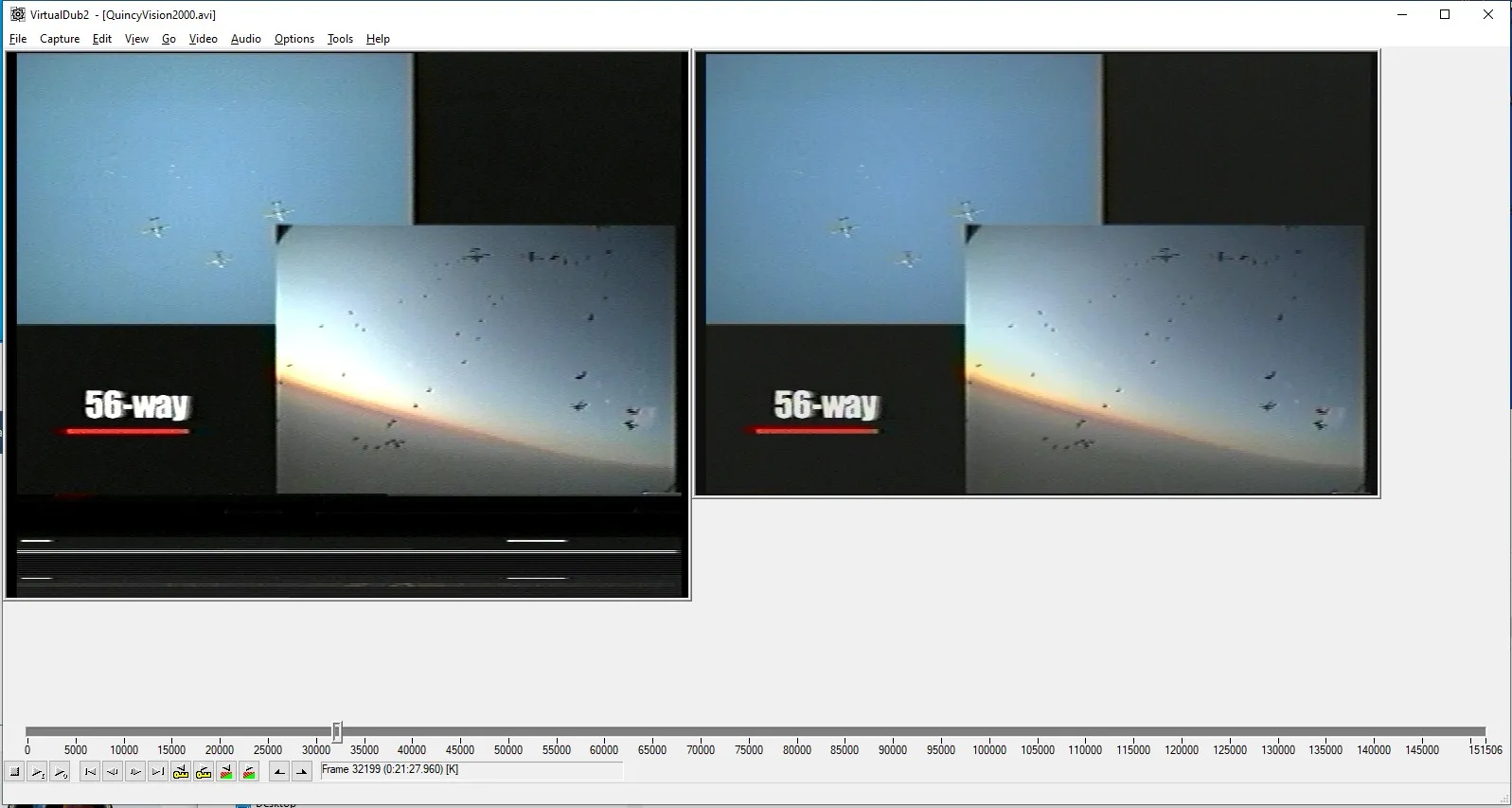

    Ich möchte nun eine Reihe von Bearbeitungen per VDUB2 an dem AVI machen als Neue Datei speichern.
    Die Arbeitschritte wie von Gubel empfohlen funktionieren. Leider verstehe ich das mit dem Chrome Shift nicht... ok 2222 habe ich aber sehe nicht wirklich was das bringen soll.
    Am Ende habe ich dann eine UTVideo AVI die in XRecode bunte Steifen macht.
