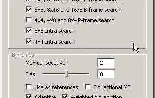

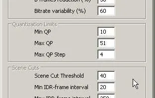

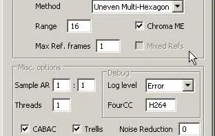

Die Quelle ist eine schlecht decodierte DVD, wahrscheinlich TV/Sat-rip. Ist ein Serial, ziemlich ruhig.
Zuvor mit 400er Versionen hatte ich bei 704X400/288 und Bitraten von 1400-1800 etwa 6-11FPS. Vielleicht liegts tatsächlich an der niedrigeren Auflösung und niedrigen Bitrate -
hier sind die
AVS script ? egal...
Auflösung 512X288 bitrate 400
Audio MP3 bitrate 80
Der Rest standart. Jedenfalls habe ich selbst nichts verstellt -
Ich benutze GK mit x264.nl version 507. Hab im Moment zwischen 30 bis 40fps mit AMD64 3500+@2500Mhz
