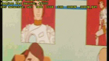

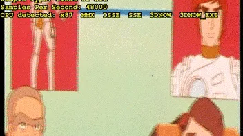

meine Quelle ist ein Zeichentrickfilm, den ich von der DBox gestreamt habe. Anfänglich wollte ich mit AVISynthfiltern die "Moskitos" beseitigen. Aber ich habe mittelschwere Probleme überhaupt den Filmschnipsel, den ich zur Bearbeitung benutze vernünftig einzuschätzen. Der Film liegt im *.mpv Format vor 4:3 - 480x576. Ich habe das Problem, daß wenn ich
Codev=DirectShowSource("c:\videos\cuttermaran\test\cf-test.mpv",fps=25)#Loadplugin("c:\programme\avisynth2\plugins\DGDecode.dll")#LoadPlugin("c:\programme\avisynth2\plugins\MPASource.dll")#V=MPEG2Source("c:\videos\cuttermaran\test\cf-test.d2v")#AssumeBFF(v)#SeparateFields#Telecide(v,order=0,guide=2,post=0)#msmooth(v)#bob(v,b=0,c=-5)#Vorher mit DGIndex eine Projektdatei (*.d2v) erstellenA=MPASource("c:\videos\cuttermaran\test\cf-test.mp2")AudioDub(V,A)info()benutze "läuft" mir der Film davon; ich würde sagen mehr als doppelt so schnell. Die Filmspur hat normal ca. 20 Sekunden und ist aber schon nach 8 ungefähr fertig. Die Tonspur läuft normal. Außerdem wird BFF angezeigt und es gibt auch "verträgliche Kämme"
..Das ganze mit MPEG2Source
Display More#v=DirectShowSource("c:\videos\cuttermaran\test\cf-test.mpv",fps=25) #Loadplugin("c:\programme\avisynth2\plugins\DGDecode.dll") #LoadPlugin("c:\programme\avisynth2\plugins\MPASource.dll") V=MPEG2Source("c:\videos\cuttermaran\test\cf-test.d2v") #AssumeBFF(v) #SeparateFields #Telecide(v,order=0,guide=2,post=0) #msmooth(v) #bob(v,b=0,c=-5) #Vorher mit DGIndex eine Projektdatei (*.d2v) erstellen A=MPASource("c:\videos\cuttermaran\test\cf-test.mp2") AudioDub(V,A) info()abgespielt; da ist der Film auch wirklich 20 Sekunden sowie die Tonspur. Nur leider zeigt Info dann TFF an und es gibt sehr häßliche Kämme. Und der Farbraum ist ein anderer. Hängt das mit MPEG2Source zusammen? Weil ich nun überhaupt nicht mehr weiß was jetzt richtig ist. Ich würde ja gern den Film normal abspielen können mit ohne Moskitos und ohne Kämme. Kennt jemand einen Rat?? Danke lefa
wenn ich mir eure Postings ansehe, merke ich schon wieder das ich mit meiner "Hoffnung" etwas verkehrt gelegen habe.
CodeDirectShowSource("D:\videos\cuttermaran\test\animate-test.mpv") LanczosResize(352,560,0,2,480,572) AddBorders(0,8,0,8)wenn ich das Orginal im Elecard Player ansehe und unter Videosettings den Graph aurufe steht folgendes: (*.mpv) output->input Elecard MPEG Splitter Video0->MPEGin Elecard MPEG2 Video Decoder Video out->VMR Input0 Video Renderer
Der Graph mit Script: *.avs Avisynthvideo#1->XForm in AVI Decompressor XForm out->VMR Input0 Video Renderer
Weiterhin zeigt der Player an, daß der Stream Interlaced ist 2Field/Sample.. Jetzt habe ich hier schon viel über "to be interlaced or not to be interlaced" mitbekommen! Aber etwas verwirrt bin ich schon, da mir das in den letzten Jahren der Unwissenheit ziemlich egal gewesen ist, nun wo ich weiß das es besser geht, daran interessiert bin, das Material fehlerfrei weiter zu verarbeiten. Es soll eine DVD daraus werden! Ihr habt doch bestimmt einen Tip
