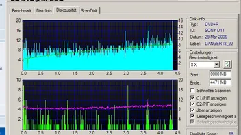

@ Todesengel, das gebrannte oder das gelesene ?
Die Rohling der im NEC 8 fach gebrannt wurde, scheint im Benq getestet um einiges besser abzuschneiden als beim Test im NEC Laufwerk.
Ich habe den 8 fach gebrannten mal im Benq
eingelesen, scan
http://mitglied.lycos.de/keineahnungwassonst/8benq.jpg
der Benq ist momentan über USB 2.0 angeschlossen, macht das was ?
ich werde nachher mal einen D11 Rohling mit den selben Daten im Benq brennen, mal sehen was dabei rauskommt.
btw, ich hab beide (8 und 12 fach gebrannt) in allen DVD PLayern im Haus laufen lassen, ohne Probleme.
Edit:
so, hab einen D11durch den Benq mit 8 fach geschubst.
http://mitglied.lycos.de/keineahnungwassonst/benq2.jpg
Meinungen ? Brauchbar ?

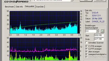

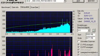

Hallo
ich habe einen neuen PC bekommen, da ist ein NEC ND-4551A Brenner eingebaut, am Noteboook hatte ich den BENQ DW1640 extern angeschlossen(hab ihn mir seinerzeit aufgrund des Tests in der CT gekauft)
Rohlinge nutze ich Sony DVD+R 8x (D11)
Der Benq hat extern nicht mehr wie 8 Fach gebracht, und mit den Rohlingen binn ich bis jetzt sehr zufrieden.
Nun die Frage, welcher Brenner harmonisiert mit den Rohlingen besser ?
Ich habe auf dem NEC mal 2 DVD`s gebrannt(die selben Daten)
einmal 8 einmal 12, der Test mit dem Benq steht noch aus.
Bild gibt es hier
Bild DVD Vergleich
kann mir das jemand "deuten" ? mich erstaunt das einige Werte beim 12 fach brennen schlechter sind.
schon mal im voraus danke
