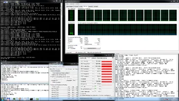

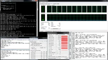

Hallo zusammen,
ich habe ein Problem mit meiner Encodiergeschwindigkeit, für manche vllt. etwas unverständlich mit dem System (siehe unten), aber ich hab das Gefühl das die GPU nicht richtig auf Touren kommt.
Weiss aber nicht woran es liegt (tippe momentan auf die HDD), aber vllt. weiss ja jemand mehr.
Systemrelevanten Daten :
Intel 980X @ 3,46Ghz
G.Skill DDR3-2000 @ 1866 (12GB)
GTX480
Intel SSD(C: Decoding Tools) + WD SATA3 HDD(K: Quellmaterial) + WD SATA3 HDD(V: Mp4/264 Ausgabe)
Software :
Win 7 Ult. x64
Avisynth 2.5.8 + MT/x64 (Doom9)
x264 r1688 (x32+x64)
Dgdecnv v2023 (x32+x64)
Hab erst mit dem Original DGDecNV eingelesen (DVD, Mpg2, Demuxed Stream) jeweils in 32 und 64Bit.
Dann nochmal extra mit der Stable Version von dem aktuellen Megui, zwecks Avisynth Script / Cropping / Bitrate ermitteln / Bluray Profile.
Nutze dann die von Megui ermittelten Bitraten und passe die AVS Dateien leicht an.
Hinterher nutze ich x264 aus der console heraus mit den Profil Einstellungen und lasse den abarbeiten.
Hab auch 2 Screenshots vom Encoding reingepackt. Einmal 32Bit und einmal danach nochmal mit 64Bit.
Meine Video Engine bekommt nur unter 40% Auslastung (bei 64Bit etwas mehr), auch bei BluRay Material (AVC,VC-1) bekomme ich nur maximal 60-75%. Wobei die CPU sich redlich bemüht und alle Kerne und Threads schön auslastet (Auf den Shots nicht ersichtlich, aber schwankt immer zwischen 70 und 100%).
Liefert die HDD die Daten zu lahm, oder Avisynth? Bremst der Speicherbus oder was anders?
Danke erstmal im voraus.
