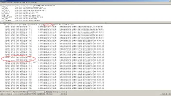

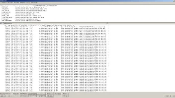

Hallo!
Bis zu dem Punkt "Updaten der IFOs" hat alles wunderbar geklappt. Dachte ich zumindest. Denn IFOUpdate kam mit der Meldung um die Ecke, dass die Kapitelanzahl nicht übereinstimmt.
Das liegt offensichtlich daran, dass bei dem Original eine "Cell" kein dazugehöriges "Program" besitzt (siehe Screenshots).Wie kann ich also die neu authorte DVD dazu bringen, genau so auszusehen wie das Original?
Links Original, rechts NEU (V/C Id noch nicht angepasst!)
