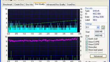

Der Anstieg der PIE am äußeren Rand sieht zwar nicht so schön aus, da sich die PIF dort aber nicht auch gleichzeitig häufen, hat das wohln nicht viel zu bedeuten.
Gerade bei echten Verbatims mit diesem Mediacode hat man da schon viel Schlechteres gesehen.
Ich wäre froh, wenn ich solche Verbatim -R hätte.:ja:Vielleicht ist 12x der goldene Mittelweg für diesen Rohling.
Da haben die "Sumpfratten" aber mal wirklich einen guten Tag in der Backstube gehabt.;D
Es ist immer der gleiche Mist bei diesen Billiglabels: Eine Gute Charge zum Ködern und dann wieder der übliche Müll!:mad:
Und die Händler spielen das Spielchen munter mit, sofern sie überhaut prüfen und wissen, was tatsächlich in den Spindeln ist.:seher:
Bei mir wars genauso: Erst beim Händler 100er direkt bestellt und grottige 4x25er AML bekommen, dann beim gleichen Händler über Amazon Marketplace viiiiel billiger bestellt und die guten INFOMEDIA in der 100er bekommen.
Vielleicht wars Zufall, vielleicht lags auch daran, das nach den Marketplace- Richtlinien der verkaufte Artikel exakt der Beschreibung entsprechen muss. Außerdem hatte ich bei einem Händler mit deutschem Widerrufsrecht gekauft.;) -

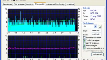

Danke für die Scans, der -R sieht ja für 24x gar nicht sooo schlecht aus.
Vielleicht gibst du ihnen mit weniger Speed nochmal eine Chance.;)
Der erste Rohling ist für einen 16x-Brand mit einem "Oldtimer" doch sehr gut.
Die BenQs scannen bei -R auch bei mir oft wüste PIEs, die kann man vernachlässigen. PIF sind hervorragend, Jitter auch sehr gut.Vielleicht verschwinden bei langsameren Geschwindigkeiten auch die "Treppenstufen" bei den PIEs, wenn der Brenner nicht mehr rauf- oder runterregeln muss.;)

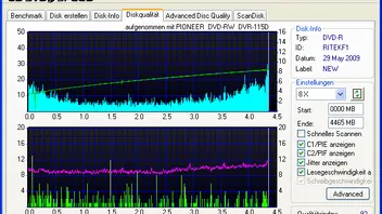

Maxell DVD-R 16x/RITEK F16 aus 100er in Shrinkfolie.
Mit 16x auf Pioneer 115D gebrannt.
Für den Rohling wahrlich nicht schlecht.:)
Für (fast) jeden Rohling gibt es den passenden Brenner.:ja: -
