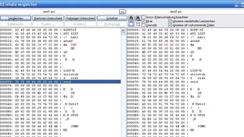

man könnte jetzt darüber streiten, ob man Datum/Uhrzeit Zufallsdaten nennt oder nicht - ist auch irrelevant WAS da steht, viel wichtiger ist DAS es da steht und somit "bitidentische" videos nicht bitidentisch sind und wie es damit bei avidemux aussieht
Beiträge von nuki95t
sicher würde niemand in BINK encodieren, eben weil die Unterstützung fehlt - also ich hätte durchaus schon was aus bin-videos schneiden wollen, aber mangels möglichkeit habe ich es dann gelassen.......
zu denn "zufallsdaten": hier mal ein binärvergleich zweier Schnittergebnisse:
