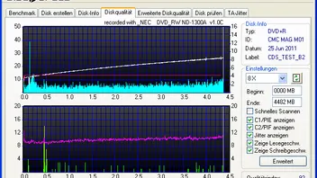

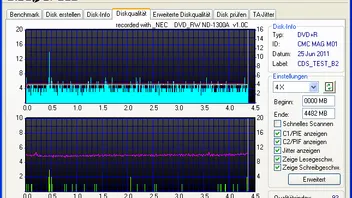

    Kodak DVD+R 16x, 25er ("made in Taiwan")
    CMC MAG M01
    Bild 1-2: 2x BenQ EW-164B@DW-1640 (BSRB) @8x ...Abbruch.
    Bild 3: Plextor 712SA (1.09) @6x ... Abbruch
    Zur Spindelmitte erreicht die Qualität das Niveau "Sondermüll".
    2 Brenner haben 7 Brände vorzeitig beendet.
    Die Qualität ist so schlecht, daß sie die Discs teilweise nicht mehr finalisieren konnten.

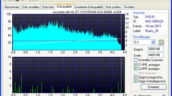

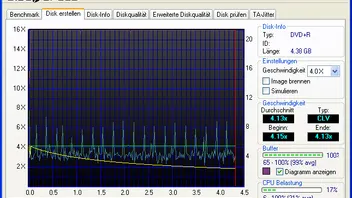

    Verbatim -R 16x
    Mediencode : MCC 03RG20
    Herkunft: Made in China
    Brenner : LG-4040B
    Firmware : A304
    Brennspeed : 4x
    Brennzeit : k.A
    Leselaufwerk : Optiarc 7260S 1.01
    Habe heute brauchbare Rohlinge für meinen alten LG gefunden:D Klar sollte Verbatim mit allen Brennen eigentlich ohne Probleme laufen, aber für einen alten 4-fach Brenner wie den LG ist diese Qualität bestimmt keine selbstverständlich. Mein alter Plextor PX-708 schafft das auf jedenfall nicht. Die hohen PIEs sind zwar nicht schön, aber sollten nicht stören. Ein Rohling aus Taiwan, Indien oder UAE könnte bessere PIE-Werte liefern.

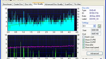

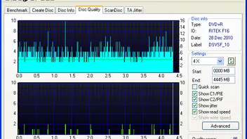

    Rohling: Traxdata DVD+R 16x
    MediaID: Ritek F16
    Brenner: Optiarc AD-7240S
    Brenngeschwindigkeit: 8 x
    Scanlaufwerke: Lite-On 18A1P und BenQ 1650
    Zwar nur 8x gebrannt, aber man ist ja auch nicht immer auf der Flucht. Finde das Ergebnis eigentlich sehr ansprechend. Hoffentlich ist die Serienstreuung innerhalb der Spindel nicht so hoch.

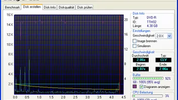

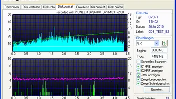

    1. Bild: Brenngeschwindigkeit: 12x
    2. Bild: Brenngeschwindigkeit: 8x

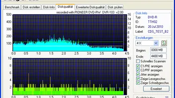

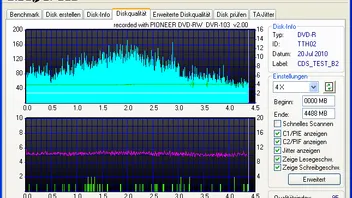

    Medium :TDK DVD-R 16x, Made in UAE
    MID : TTH02
    Brenner : Pioneer DVR-A03 FW:2.00
    Brennspeed : 2x
    8ECC - BenQ 1640 BSRB
    1ECC - Lite-On 18A1P
    Habe mal meinen ersten DVD-Brenner aus dem Archiv (Keller) geholt um ihn vor dem "einrosten" zu bewahren. Da es ja für seine Spezi keine zeitgemäßen Rohlinge mehr zu kaufen gibt, habe ich einfach mal einen 16x TDK genommen und war von dem Ergebnis doch recht erstaunt. Ich denke der BenQ und der Lite-On dürften den Q-Scan wohl recht exakt einschätzen. Beim Samsung bin ich mir da nicht so sicher, obwohl er ja auch über einen Mediatek Chipsatz verfügt, aber ich denke die Firmware verhindert hier bessere Ergebnisse, zumal der Samsung auch kein besonders guter DVD-Brenner ist. Einzig die etwas hohen PIEs beim Lite-On Scan stören ein wenig. Von den PIFs her schent er jedoch i.O. zu sein.

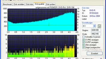

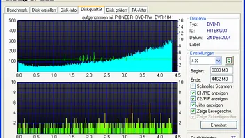

    1. Rohling: Intenso DVD-R max. 2x Ritek G03
    Brenner: Pioneer 104
    Geschw.: 1x
    Datum: Februar 2005

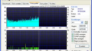

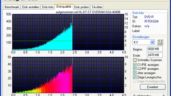

    2. Rohling: Maxell DVD-R max. 1-4x Ritek G04
    Brenner: LG 4040B
    Geschw.: 4x
    Datum: September 2005
