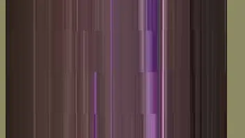

Nun habe ich aber noch eine Frage. Wie würde das ganze für progressives Material aussehen? So:
Crop(0,4,0,4)
LanczosResize(688,560)
AddBorders(16,8,16,8)
Wenn ich das so lade bekomme ich nur eine Farbklecks mit streifen. Ich habe jede Zeile getestet. Das tritt auf sobald ich den Crop befehl nehme. -
