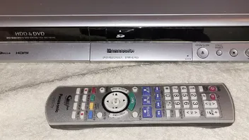

    Hallo zusammen, ich bin gerade dabei, meine alte VHS-Videosammlung zu digitalisieren –
    bis mein Panasonic DMR-EH65 (den ich als Durchschleif-Gerät für die Blackmagic Intensity Shuttle nutze)
    von heute auf morgen den Geist aufgegeben hat.
    Was ist passiert:
    Die Festplatte machte laute Klick-Geräusche, und es kam kein Bild mehr – der Bildschirm blieb einfach schwarz.
    Nach langer Recherche im Internet und dank ChatGPT bin ich schließlich auf die Lösung gestoßen, wie man das Gerät wieder zum Laufen bekommt.
    Leider macht es einem der Hersteller Panasonic dabei nicht gerade leicht 😉

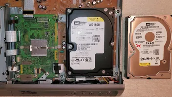

    • 2️⃣ Alte Festplatte ausbauen / Gerät öffnen & alte HDD entfernen
    • Netzstecker ziehen! Immer erst spannungsfrei arbeiten.
    • Gehäuse öffnen (Schrauben entfernen). Merke dir/markiere, wie Kabel geführt sind.
    • IDE-Flachbandkabel und Stromkabel von der alten Platte abziehen.
    • Alte HDD entfernen. Wenn möglich die alte HDD erstmal aufheben (als Referenz oder Donor).
    • Sichtprüfung: IDE-Stecker, Strombuchse und Kabelkontakte sauber und ungebogen? Kontakte ggf. einmal lösen und wieder feststecken.
    • 3️⃣ Neue HDD einbauen
    • Neue WD2500BB oder WD1600BB einsetzen und mit Schrauben befestigen.
    • Jumper-Einstellung: Cable Select (CS)
      • Andere Einstellungen wie „Master“ oder „Slave“ funktionieren nicht!
    • IDE- und Stromkabel wieder anschließen.

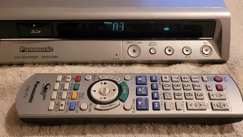

    • 4️⃣ Erste Inbetriebnahme
    • Recorder ans Stromnetz anschließen und einschalten.
    • Display zeigt "HDD ERR" – kein Bildsignal am Fernseher!
      → Das ist normal, weil die neue Festplatte noch keine Panasonic-Firmware enthält.

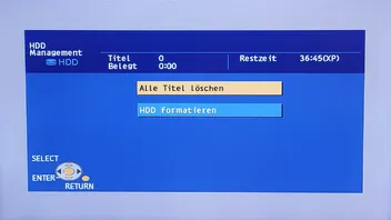

    • Jetzt erscheint das Bildsignal auf dem Fernseher und das Setup-Menü mit der Option „HDD formatieren“.
    • HDD formatieren – fertig! 🎉

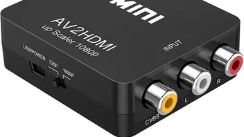

    Bin gerade bei Amazon und Ebay nach so einer kleinen Converter Box am schauen:
    RCA (Cinch) zu HDMI
    Siehe Bild Anhang!
    Möchte meine alten Spielekonsolen am modernen TV anschließen.
    Nur leider lese ich bei jedem Gerät solche Sätze bei den Bewertungen:
    - Nach 3 Monaten kaputt = Made in China - Was soll man da erwarten ;)
    - Bild flackert
    - Für XXX Spielekonsole unbrauchbar.
    Ich könnte jetzt meinen Panasonic DMR-EH65 DVD Recoder raus holen
    und das ganze Problem was ich hier in diesem Beitrag beschreibe
    würde sofort in HighEnd Qualität convertiert werden inklusive Langlebigkeit dank: Made in Japan :)
    Aber so eine kleine schwarze Box wäre mir lieber anstatt jedesmal
    zu jeder Spielekonsole meinen Panasonic DMR-EH65 daneben zu stellen.
    Meine Frage ist:
    Kann mir jemand eine kleine Converter Box als Markenprdoukt empfehlen?
    (Am liebsten in Ferrari Qualität)
    Ich würde auch 100 Euro zahlen.
    Finde leider nur kleine Converter Boxen zwischen 10-30 Euro = Leider alle unbrauchbar :(

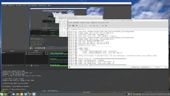

    Bei OBS kann man sich nach der Video Aufnahme, eine Protokoll Datei ansehen..
    In dieser *.log Datei sind u.a. Rechner Daten, geladene Module, benutzte Video und Audio Settings usw.. aufgeführt.
    Siehe: Bild Anhang unten..
    Was fehlt ist der verwendete Aufnahme Befehl wie das Video aufgenommen wurde.
    Ob jetzt FFmpeg Static gelinkt oder fest verwurzelt ist, spielt (meine ich) keine Rolle ;)
    Befehl ist Befehl.

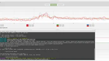

    Falls der Computer da irgendwo nen Engpass hat würde das auch das 'past duration 0.XXXXXX too large' erklären.
    Ich habe bei dem oben genannten FFmpeg Desktop Capture Befehl in Beitrag #3
    eine CPU Auslastung zwischen 20-40%
    Zudem müsste doch -preset ultrafast = eine hohe CPU Auslastung verhindern?
    Und dann könnte man doch noch z.B. -threads 4 setzen?? (Für 4 CPU Zuweisung) ?
    Ich habe 8 CPUs zur Verfügung mit diesem hier: Intel Core i7-2760QM (2.40GHz, 6MB L3, 1600MHz FSB, 45W)

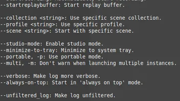

    Leider gibt OBS den verwendeten FFmpeg Aufnahme Befehl nicht Preis.
    Selbst wenn ich OBS über die Konsole heraus starte und dann folgenden Befehl eingebe:
    obs --unfiltered_log
    Selbst dann wird der verwendete FFmpeg Aufnahme Befehl nicht angezeigt!

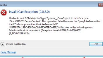

    Bekomme bei der StaxRip Version 2.0.8.0 64-bit unter Win7x64 folgende Fehlermeldung,
    wenn ich die CROP Vorschau oder die PREVIEW Vorschau (egal bei welchen Video) öffnen möchte:
    InvalidCastException
    Hoffe mir kann da jemand weiter helfen?
