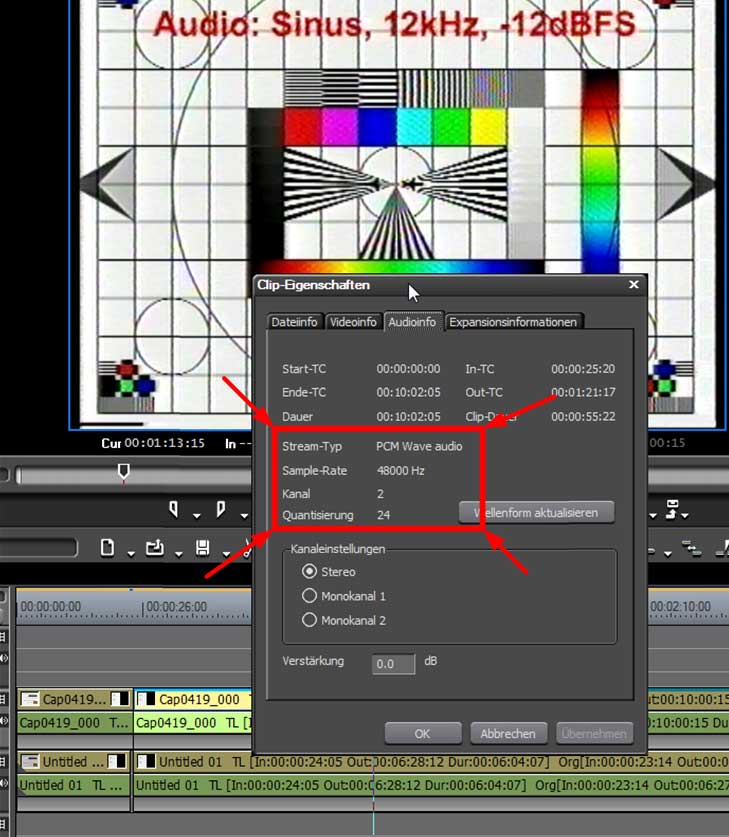

    Für die Meisten reicht 16 Bit für Audio ja aus,will man aber das Audio etwas bearbeiten ists besser man wählt beim Capturen per NX die 24-Bit Quant.aus.
    In Wavelab,Audition und Konsorten wird eh in 32 Bit Quant.gefiltert und dann am Schluss nach dem Dithern wieder in 16 Bit ausgegeben.
    Frage_wenn Du 24 Bit auswählst beim capturen unter Edius 7.21...wirds auch so nachher angezeigt ?
    Beispielscreen......Edius V.5.51 [ab Testband VHS]
    http://666kb.com/i/cnn10hfdmoq0w3mp8.jpg
