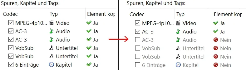

    nach dem Neuaufsetzen des PCs sind mir die Voreinstellungen in mkvtoolnix verlorengegangen, und ich weiß nicht mehr, wie ich die wiederbekomme:
    Beim Hinzufügen einer Quelldatei wurden die überflüssigen Spuren wie Audio-engl., Untertitel oder Kapitel automatisch deaktiviert.
    Wie und wo kann ich das einstellen?
