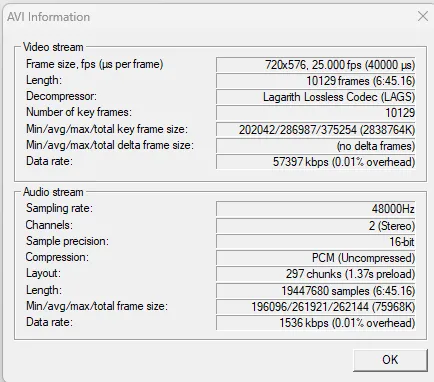

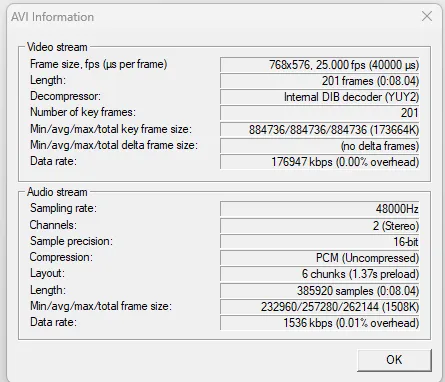

ich arbeite mit Avisynth-Skripts und AvsPmod und nutze VirtualDub zum Speichern der Videos.
Die Nachbearbeitung (Editing) erfolgt in Shotcut, aber Shotcut akzeptiert keine Avisynth (avs) - Dateien.
(Shotcut 64 Bit kein Avisynth 32 Bit).
Also speichere ich vorher mit VirtualDub unkomprimiert ab und lese das dann in Shotcut ein. So weit so gut.Shotcut bzw. FFmpeg bemängelt den fehlenden Timecode:
[mp4 @ 0000020d6344a040] Timestamps are unset in a packet for stream 1. This is deprecated and will stop working in the future. Fix your code to set the timestamps properly
1) Ist das kritisch? Es funktioniert ja ansonsten.
2) VirtualDub ist verantwortlich, da es keinen (für FFmpeg genehmen) Timecode setzt? Richtig?
3) Welches 32 Bit - Programm als Alternative zu VirtualDub machen es besser? FFmpeg?
4) Kann man aus Avisynth oder AvsPmod (hier mit Python) heraus die avi-Datei erzeugen?
5) Oder mit einem Skript / Befehl über FFmpeg, dh. akzeptiert FFmpeg avs-Sateien?

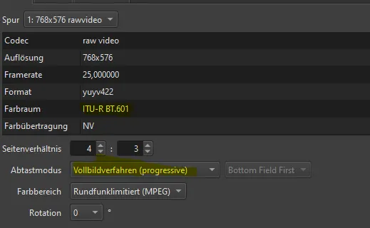

ich habe Rohmaterial in YUY2 und möchte mittels Shotcut mp4 erzeugen.
Als Colorspace kann 601 oder 709 ausgewählt werden. Was ist zu empfehlen?Einerseits findet man SD 601, HD 709. Da ich SD erzeuge, spricht das für 601.
Andererseits soll auch 709 gehen und bessere Qualität erzeugen.Highwayman
