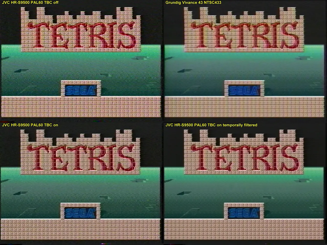

Das würde ich nicht so machen. Dieser Filter ist eine gefühlte Dekade alt. Dieser Filter schmiert mehr breit, als er nützt.Vor etlichen Jahren habe ich für einen Bekannten ein NTSC-Video mit dem S9500 digitalisiert und einen Vergleich gemacht.
Man sieht deutlich, dass der S9500 mehr rauscht (trotz temporalem Noise-Filter), als ein Consumergerät (Grundig).
Dafür arbeitet der S9500 feines Detail auch wesentlich besser heraus. -
