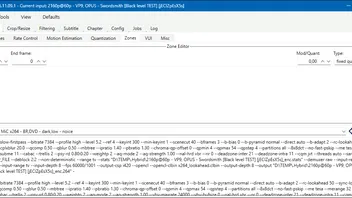

    hoi,
    ich hatte vor ein manuelles smartrendering zu bereiben,
    da ich kein vernünftigen smartrenderer kenne,
    ganz zu schweigen mit der funktion auch noch untertitel einzublenden...
    ich hab mir gedacht, ich kodier ein zweites video, was die subtitles eingebrannt bekommt
    und ich transplantiere dann die betreffenden szenen ins orginal video.

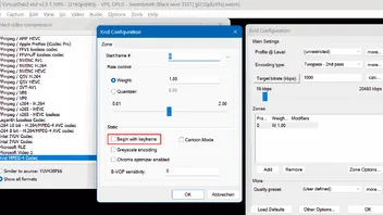

    dabei ist mir bei hybrid 2 sachen aufgefallen:
    #1
    die X264 Zonen können keine I/K-Frames setzen,
    das ist aber essenziell um framegenaue schnittgrenzen zu bekommen.
    das kenne ich sogar noch vom XviD codec... (siehe anhang)
    #2
    das zweite, wüsst ich aber nicht ob das möglich ist.
    da mich nur die handvoll szenen interessieren,
    würde ich die zwischenräume mit niedriger komplexität codieren.
    da ich nahezu alle regler auf max gestellt habe,
    müsste ich das für den füllraum, genau das gegenteil machen.
    d.h. es müssten eigendlich nahezu alle codec einstellungen für die zonen seperat einzustellen zu sein.
    alternativ hätt ich mir überlegt, man könnte eine szene einfach mit ein schwarzbild überdecken.
    dass könnte man "einfach" mit mit dem 'Crop/Resize'-feature 'Letterbox' machen.
    das wär doppelt wertvoll, wenn man ein video hat, was wechselne bildbereiche verwendet.
    z.b.: 4:3 & 21:9 in einem 16:9 video,
    oder einfach nur schlecht zusammengestellte fersehreportagen, die total "off" sind mit ihren bildausschnitten.
    also #1 wäre mir schon wichtig, falls das der codec es überhaupt unterstützt...
    zu #2 würd ich nur deine meinung wissen wie komplex eine umsetzbar das ist.
    wegen den begrensten möglichkeiten die ich habe, habe ich es nun doch hardcodiert. :(
