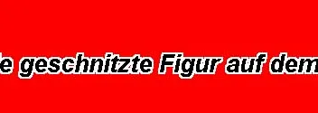

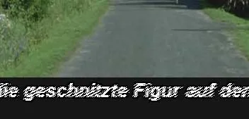

in meinem letzten Projekt ist etwas seltsames mit meinen Untertiteln passiert.
Ich habe wie immer mit SubRip die Untertitel als .bmp extrahiert und die .sst in Scenarist importiert.
Selsamerweise sehen die Später völlig sch... aus (Siehe bilder)
Woran kann das liegen?
