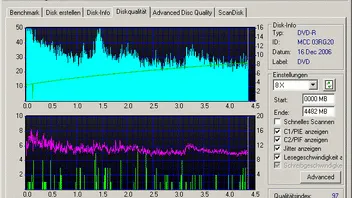

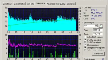

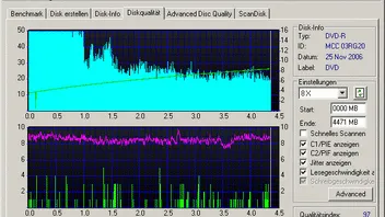

EMTEC -R 16x, 25er (Macao)
MCC 03RG20 (Fake)
mit BenQ 1640 (BSRB) @12x (6min43s)
PIE sind nicht schön, aber PIF und Jitter können sich sehen lassen.

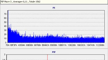

MCC 03RG20 (Fake)

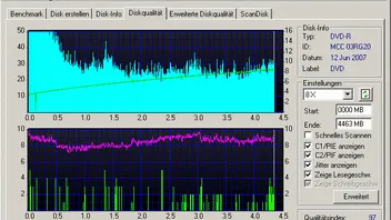

EMTEC +R 16x, 25er (Macao)
MCC 03RG20 (Fake)
mit LG GSA H12N (UJ12) @16x (5min22s)
Dieselben hatte ich mal als Jewelcase-Ware. Waren gar nicht mal übel, selbst wenn sie im Benq 1670 mit 16fach gebrannt wurden.
Sahen in jedem Fall sehr, sehr viel besser aus als die Original-Verbatims, die mir zuletzt unterkamen. ![]()
P.S: Das soll auf keinen Fall eine Empfehlung zu den Fakes zu greifen darstellen ![]()

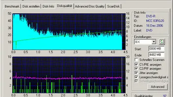

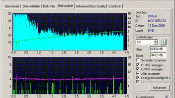

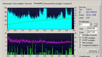

MCC 03RG20 (Fake)
mit BenQ 1640 (BSRB) @12x (6min54s)

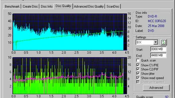

MCC 03RG20 (Fake)
mit BenQ 1640 (BSRB) @16x (6min03s)

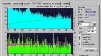

MCC 03RG20 (Fake)
2x LG GSA H12N (UJ12) @18x (5min04s...5min08s)
kurz vor Ende auf 12x abgebremst.

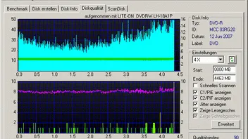

EMTEC -R 16x, 25er (Macau)
MCC 03RG20 (Fake)
3x LiteOn LH-18A1P @16x OHT
Der letzte Brand zusätzlich mit LiteOn gescannt.

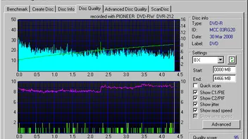

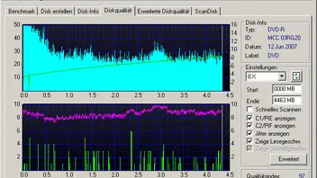

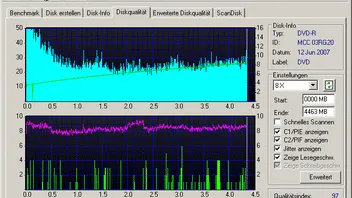

EMTEC -R 16x, 25er (made in Macau)
MCC 03GR20 (Fake)
2x Pioneer 212 (1.24) @16x (~ 5min 45s)
Brand 1 mit BenQ 1650 und 1640 gescannt.
Brand 2 BenQ 1650 und LiteOn @8x gescannt.
Mal wieder ein Rohling, bei dem die Sicht von BenQ und LiteOn extrem auseinandergeht.

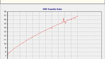

Rohling: Emtec DVD-R 16x
MID: MCC 03GR20
Brenner: Optiarc AD 7173 / FW: 1.04
Brenngeschwindigkeit: 12x
Macht sich richtig gut dieser Rohling! Saubere Verarbeitung, recht ordentliche Randversiegelung. Sehr schönes Ergebnis für solche "Imitate". Allerdings ist auch anzumerken das der Rohling mit knapp 3700MB auch alles andere als voll beschrieben ist.
Seltsamerweise liefert der Transfertest trotz dieser geringen "Auslastung" des Rohlinges kein einwandfrei sauberes Ergebnis und schlägt einige Kapriolen. Damit wären die Jitterwerte vielleicht ganz interessant zu wissen. Leider kann ich diese nicht beisteuern, weil zum einen CD-Speed nicht funktioniert, zum anderen weil es wahrscheinlich auch am Ausleselaufwerk scheitern würde.
