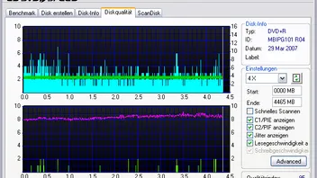

    nach meinen ersten Erfahrungen mit den TY Watershield habe ich mir mal ne Spindel von Imation gekauft. Werden ja mit den gleichen Merkmalen (Oberfläche) wie die TY angepriesen.
    Also gleich mal den ersten Rohling gebrannt.
    Imation gibt 8-fach an, mein LiteOn will auch nicht mehr. Also der erste Versuch mit 6-fach. Kompletter Rohling mit 4,35GB in knapp 11 Minuten fertig (lt. Nero 5,9-fach).
    Hier das Ergebnis. Ich bin erst mal zufrieden und auch gespannt auf Eure Meinungen.
    Zur Oberfläche: Leider nicht ganz so glossy wie bei den TY. Macht eher einen matten Eindruck. Ansonsten auch sofort wischfest.
    Achso, der Preis: 30 EUR für ne 45 Spindel (scheint okay zu sein).

    Hallo zusamman,
    gibt's denn schon was neues bez. der Imation-Rohlinge?
    Laut OS sind es ja unterschiedliche Hersteller:
    DVD-R = Mediacode: FUJIFILM03
    DVD+R = MBIPG101vR0
    Interessant: im Gegensatz zu den TY dürfen die von Haus aus nur 8-fach.
    Damit habe ich beim TY auch die besten Erfahrungen gemacht.

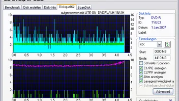

    Scan doch bitte mit dem LiteOn mit 4facher Geschwindigkeit, nicht 8fach, damit man auch vergleichbare Ergebnisse bekommt.
    Cu Rippraff
    wie gewünscht 4-fach
    Die DVD wurde 8-fach gebrannt.
    Kannst Du mir bitte noch die Scangeschwindigkeit erklären?
    Wie verhält sich das damit?
    Höhere Fehlerquote wenn schneller gelesen wird?
    Ein SAP liest doch eh nur 1-fach, oder?

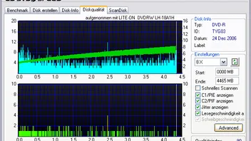

    so, jetzt habe ich den zweiten Rohling mit dem LiteOn gebrannt.
    Interessant, angefangen hat er 16-fach und schon nach ein paar Sekunden auf 1,6 - 1,9-fach runter geregelt!!
    Da hat man nun einen 18-fach Brenner und muss nun doch fast 30 Minuten auf eine DVD warten.
    Hier das Testergebnis:
    Heist das nun dass mein Brenner gelernt hat?
    Sind die Rohlinge jetzt wirklich so schlecht?
    Oder kann ich jetzt aufgrund der Lernfähigkeit mit dem Ergebnis leben?
    (Ich weiß, viele Fragen - aber ich bin halt nun mal neugierig ;) )
