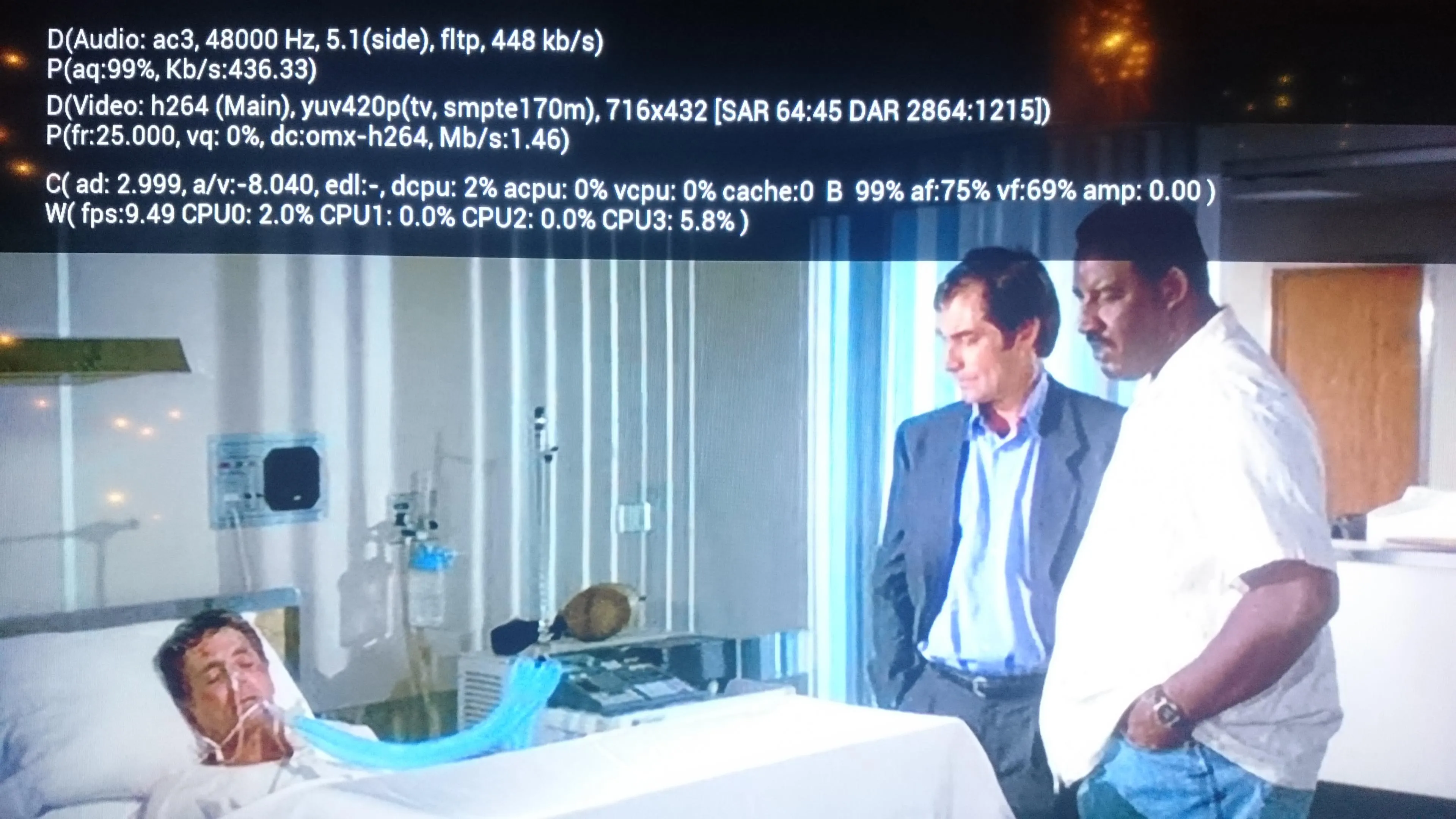

Neue Erkenntnis: Es tritt nicht immer an denselben Stellen auf. Habe trotzdem mal nen Screenshot von den Codecinfos gemacht.
Die Dateien liegen auf einer USB Platte direkt am PI angeschlossen.

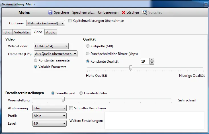

Hab mal einen Screenshot der Einstellungen gemacht.
vidc.PNGDas der Raspberry PI 2 zu schwachbrüstig sein soll kann ich mir nicht vorstellen, da Hardware-Decodierung. Hab mir extra die Keys gekauft, damit die Hardware-Decodierung funktioniert.
Ich nutze als Distri Openelec und das Mediacenter Kodi. Das ist das performanteste was es derzeit gibt. -

Hab zu Weihnachten die DVD Sammlung von James Bond geschenkt bekommen und diese gleich mit Vidcoder in x264(MKV) encodiert. Die Filme werden mit einem Raspberry Pi 2 abgespielt.(Hardware Decodierung)
Nun ist es so, dass bei einigen Filmen z.B. "Lizenz zum töten" es stellenweise für einige Zeit ruckelt.Bei x264 habe auf "Film" gesetzt und Qualitätsstufe 19 eingestellt. Der Rest ist auf den Standardeinstellungen.
