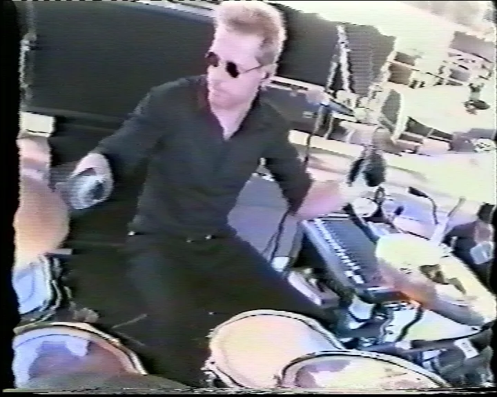

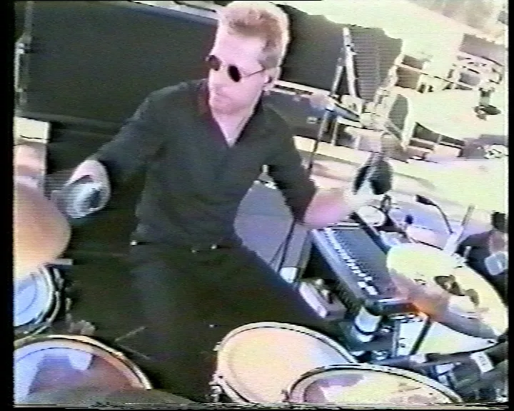

    Ich weiß noch wie er mir ein Testvideo von einem Kunden zeigte. Das war von einem Treffen für Mustang-Oldies gefilmt worden.
    Das Bild war Rot, Grün und Blau. Ich sagte zu Ihm, wenn es geht, solltest du die verschiedenen Farben schon ein wenig besser herausfiltern.
    2 Stunden später, sandte er mir ein korrigiertes File zu. Das war so gut korrigiert, dass man die Farbverschiebungen fast nicht mehr sah.
    Kein Vergleich zu vorher. So kannst du das lassen. Gekonnt hat Wendo schon was, das ist sicher.

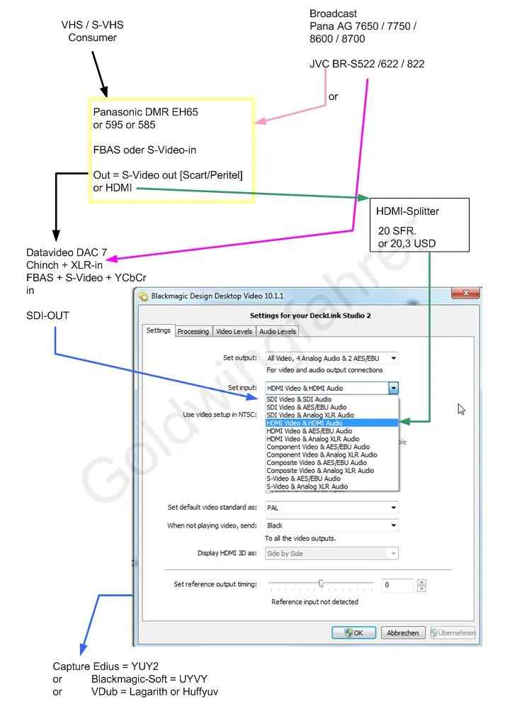

  • Also ich denke ich kaufe jetzt entweder:
    Panasonic AG-8700 -> Datavideo TBC-4000 -> Decklink Studio 4k
    Vorteil:
    - Den TBC kann man auch mit einem Videorekorder benutzen der selbst keinen hat
    oder
    Panasonic AG-8700 -> ViTecco SU 320-Wii -> HDMI-Splitter -> Decklink Studio 4k
    Vorteile:
    - Audio und Bild Syncron (Ist doch dann Syncron oder?)
    - YUV Verkabelung
    - Alles bis auf den Videorekorder kann man neu kaufen
    Jetzt noch eine Frage zum AG-7750
    Der kostet ja 1/2 oder sogar 1/3 von dem AG 8700.
    Du schreibst der Unterschied ist das der 8700 einen YUV Ausgang hat.
    Wie groß ist der Unterschied in der Qualität zu S Video den nun wirklich? Lohnt es sich 2-3000€ anstatt nur um die 1000€ für einen 7750 zu zahlen wirklich?

  • Hallo Michael,
    mir gefällt, dass du nicht aufgibst. Andere Kollegen hätten da schon lange das Handtuch geschmissen.
    Du brauchst nicht unbedingt den AG-8700. Der AG-8700 hat zusätzlich nur die Aufnahme-Elektronik, die du ja nicht benötigst, da du nur wiedergibst.
    Der Player AG-8600, bietet die gleich gute Bildqualität über YUV. Ist somit auch billiger.
    Der TBC - 4000 hat aber keine YUV-Anschlüsse.
    Dann musst du über Y/C. Ja richtig, dann kann man auch den Datavideo extra nutzen, bei Zuspielern, die keinen internen TBC haben.
    Folgendes:
    Dass man ein farbiges Bild vom AG-8600/8700 sieht, muss man den internen TBC dazuschalten.
    Das macht der qualitativ sehr gute Kammfilter, der die drei Grundfarben in RBG trennt. Im „Farbausgabeteil“ wird dann das Helligkeitssignal hinzugefügt, somit erhält man YUV. 2 TBC’s im Bildsignal wären Blödsinn.
    Ob der Ton über den TBC - 4000 synchron läuft, kann ich dir leider nicht sagen.
    Solch eine Konfiguration habe ich nicht getestet, da kein 4000er bei mir vorhanden.
    Aber zu 95% müsste deine 2. Konfiguration synchron laufen. Beim ViTecco SU 320-Wii, das mitgelieferte Wii-Kabel nicht anschließen.
    Man braucht auch 3 einzelne Kabel (75Ohm) mit BNC-Anschlüssen. Dazu 3 Adapter von BNC-Kupplung auf Cinch-Stecker.
    Die Adapter gibt es bei Elektronik Conrad. Ich gehe von dem AG-8600 aus. Ja, kann man alles neu kaufen.
    AG-7750:
    Man denkt, dass der AG-7750 billiger war, das Gegenteil ist der Fall. Der AG-7750 hatte 1993 satte 20.000 DM gekostet, der AG-8700 um die 12.000 DM.
    Der AG-8700 ist um ein Drittel kleiner und hat auf der linken Seite nur 2 Anzeigen, statt 3, wie beim AG-7750.
    Das ist aber kein Problem, denn man kann von Audiokanal 2 auf Tracking (Spurlage) umschalten. Bei jedem Band die Spurlage manuell justieren.

  • Gibt es auch einen Converter (Sound und Bild) S Video zu HDMI? (7750/7350 haben ja keinen YUV Ausgang)
    Der AG-7350 hat soweit ich sehe keinen TBC.
    Wenn dann also doch der AG-7750 sonst brauch ich ja noch nen externen TBC.
    Edited 5 times, last by Michael_ (October 3, 2019 at 1:48 AM).
  • Pro Jo: Bin kein Experte nur ein Hobbyist der seit 20 Jahren mit diversen Geräten versucht seine ca 500 VHS-Tapes zu digitalisieren. Aus Interesse an der Materie habe ich viele Tests nachgestellt (und demensprechend genügend Hardware) und kann die meisten Ergebnisse bestätigen im Bezug auf Capture-Karten, DVD-Recorder, TBC's. Ein Ergebnis war, das ich vieles neu gecaptured habe. Ich sage nur Super Black,Super White & Jitter.
    michael: deinen Beiträgen entnehme ich bisher das Du noch keine allzugroßen Erfahrungen mit der Digitalisierung von analogem Material hast?
    Ich empfehle dir hier mal einige Beiträge zu lesen. Geht um die Panasonic AGs und die diversen Tests aus denen dann Gubels Tutorial entstand. Etwas besseres kann man schwer finden. Ist zwar viel zu lesen aber es ist es wert.

    Im Grunde gibt es 3 Wege:
    SVHS (mit TBC) - externer TBC/DVD-Recorder (da der TBC des VCR kein stabiles Signal liefert) - Capturekarte
    SVHS - DVD-Recorder (für die Jitter Korrektur) - (externer TBC für Macrovision Entfernung falls nötig) - Capturekarte
    Gubels Methode:
    SVHS - DVD-Recorder mit HDMI Ausgang - HDMI-Splitter (um HDCP zu entfernen) - Blackmagic Shuttle
    Warum Gubels Methode ?
    Man muß nicht zwangsläufing einen SVHS/VHS Recorder mit TBC haben (für die Jitterkorrektur), dies machen die empfohlenen DVD-Recorder. Der DVD-Recorder digitalisiert das Bild vom VCR und hier wird dann das Signal mittels Splitter+Blackmagic Shuttle aufgenommen. Man spart sich eine zusätzliche digital zu analog Umwandlung im DVD-Recorder und die analog zu digital Umwandlung des Signals in der Capturekarte.
    Ich würde klein anfangen und auf eine der empfohlenen Capturelösungen setzen (Canopus NX, Blackmagic Shuttle). So ein Setup mit VCR,DVD-Recorder,Capturekarte kostet dich ca 600,- Euro. Falls das Ergebnis dich nicht zufrieden stellt kannst Du immer noch upgraden. Eine Empfehlung als VCR wäre meinerseits (habe selber 13 SVHS/VHS Recorder) ein Panasonic FS-88 oder ein baugleicher Blaupunkt RTV-925. Ist im Grunde ein Panasonic FS-200/Blaupunkt RTV-950 ohne TBC. Preislich mit Garantie wird dieser bei ca 250 Euro liegen, kann natürlich auch günstiger sein.

    Panasonic AG-8700 (TBC) -> ViTecco SU 320-Wii (YUV-HDMI) -> HDMI-Splitter (Macrovision) -> Decklink Studio 4k (HDMI-Eingang)
    Das war so gedacht:
    Nach dem SU 320 (HDMI-Ausgang) muss dann ein zusätzlicher Splitter folgen, der die Störsignale entfernt.
    Erst nach dem Splitter, wird dann die Capture-Karte angeschlossen. Solche Spliter, gibt es noch für ca. 17 Euro zu kaufen.
    Der ViTecco-Konverter war von mir nur ein Vorschlag. Selbstverständlich kannst du dir auch einen Konverter für 20 Euro kaufen,
    Das ist deine persönliche Sache.

    Hier mal ein Beispiel von der Jitterkorrektur.
    Erstes Bild ohne TBC.
    Jitterkorrektur mittels des Panasonic DMR-ES10
    Siehst Du auch die Störstreifen am unteren Rand des Bildes? Das ist der Kopfumschaltbereich. Hat man früher nicht gesehen am TV wegen Overscan. Sollte aber genauso wie der Colorshift (1 bzw 2 Zeilenversatz der Farbe,hängt vom Zuspieler ab under der Kopiegeneration) in der Nachbearbeitung korrigiert werden. Um das lästige Nachbearbeiten wirst Du nicht kommen.

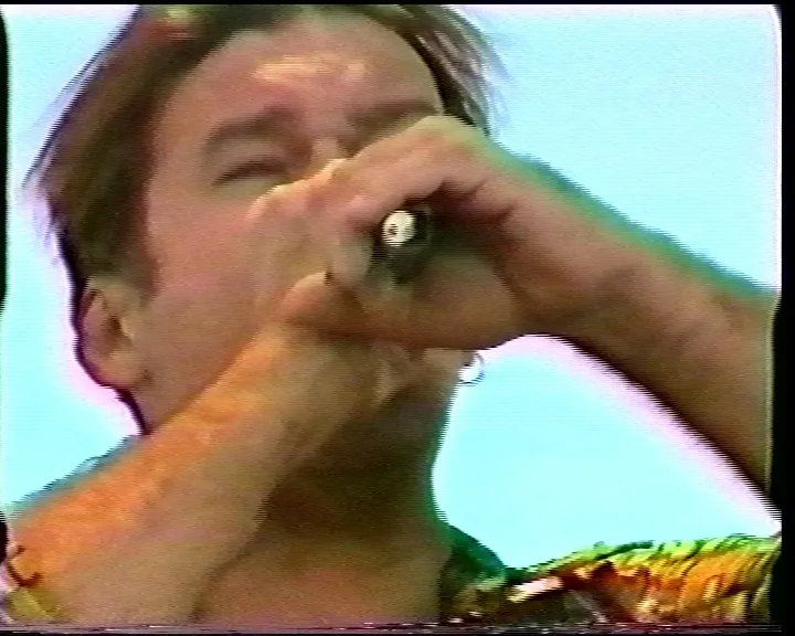

    Wenn ich schon dabei bin, hier mal ein Beispiel von Colorshift der mit jeder Kopie auf ein VHS Band größer wurde. Man beachte den Arm....
    und hier mal auf die schnelle leicht korrigiert
    den flirrenden Rand am unteren Ende decke ich später in Edius ab.
