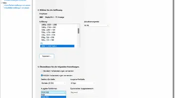

    Ich sehe, dass bei deinem GK-Treiber unter „Dynamischer Ausgabebereich“ „Begrenzt“ (16-235) ausgewählt ist.
    Aktuell stellt man für Monitore, immer auf den vollen Bereich von 0-255 ein, egal ob es RGB oder YUV ist.
    Mach ich auch, tv scale war nur ausgewählt weil ich kurz vorher die Treiber neu installiert und alles zurückgesetzt hatte.
    Werde mal mit nem anderen Kabel versuchen.
  • der treiber läuft automatisch auf 'begrenst' wenn ich einen YCbCr*-modus auswähle.
    aber scheinbar kocht windows 11 noch seine eigene suppe.
    so muss man in den windows einstellungen extra den HDR modus aktivieren.
    der ignoriert auch die nvidia HDR einstellungen.
    ich weiß dann auch nicht was windows für ein ausgabeformat wählt.
    bei mir sieht dann alles so blass/farblos aus.
    zz lauf ich weiter im SDR... 🤷
