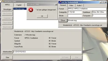

  • Quote from LR1
    Dateigröße 1,73 GB --> " ist kein gültiger Integer Wert
    Die Dateien sind in Ordnung, werden von jedem anderen Programm geladen und verarbeitet. Aufgenommen mit dem DVBviewer, demuxed mit ProjektX, geschnitten mit Cuttermaran und gemuxed mit bbMPEG und TMPGEnc.
    Kannst Du mal prüfen was die GUI im Anhang dazu sagt?

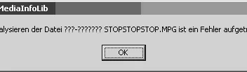

  • Quote from Fr_An

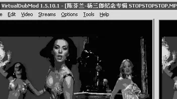

    Also so richtig Unicode ist das wohl nicht!
    Filename : 陈芬兰-杨三郎纪念专辑 STOPSTOPSTOP.MPG
    Falls Ihr keine Japanische Schrift habt, siehe Bild3
