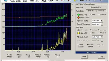

  • Hi,
    Ich möchte mit DVDInfo mal sehen wie gut mein DVD-Brenner mit diversen DVD-Rohlingen zurecht kommt
    und mit welchen er am besten zurecht kommt.
    Wie gesagt benutze ich dafür DVDInfo 3.43.
    Ich brenne mit dem Pioneer DVR-108 FW 1.14 und zwar eine Sicherheitskopie einer DVD.
    Auf was muss ich achten? In dem Programm gibt es folgende Werte:
    PI Total, PI Peak, PI Average, PO,Total, PO Peak und PO Average. Außerdem werden noch 2 Kurven ausgegeben welche den PO
    und den PI Verlauf zeigen.
    Worauf muss ich nun achten? Welche Werte zeigen einen guten Rohling bzw. welche Werte wären noch einigermaßen akzeptabel.
    Mir kommt es sehr auf die Qualität des gesicherten Films an.
    Ich habe mal ein Bild eines Scans angehängt.
    Ich habe den TDK +R mit 4x gebrannt.
    Ich habe den Film als *.ISO File auf meiner Platte und brenne diese dann
    mit Alcohol 120% 1.4.8 Build 1222.
    Vielen Dank d4rksite
  • Hallo, damit gibt es also vier Testprogramme, denn Deines kannte ich noch nicht (zwei Hersteller bezogen).
    Deine Einstellungen im Programm sind in Ordnung (Accuracy, Peak), doch sieht der Scan schlecht für den gebrannten Rohling aus. Doch zunächst mal vereinfacht (weil die englische Beschreibung nicht mehr aussagt), worauf Du achten mußt:
    PIE = gesamte Fehler, die in die Fehlerkorrektur des Laufwerks gehen
    PIF = Fehler, welche nach obiger noch übrig sind (nochmaliger Versuch)
    POF = unkorrigierbare, schwerste Fehler
    :huh: Die Fehlergrenzen sind mit 280 (PIE), 4 (PIF oder in Deinem Programm PI genannt) und 0 (POF) genau festgelegt. Dabei gelten diese aber für eine Stelle (damit Deinem Peak/Höchstwert), nicht total (gesamt, erübrigt sich natürlich für POF).
    Wie Du jetzt erkennst, dürftest Du gegen Ende der DVD erhebliche Leseprobleme (was die Grafik sichtbar macht) bekommen. Es sind viel zuviele PI(F)-Fehler, 14 im Durchschnitt (Average), das geht nicht gut und es müssten auch POFs auftreten, die das Programm leider nicht auswirft.
    Üblich sind bei PIE 20-50 und bei PIF 1-2. Gefährlich wird es fast immer gegen Ende (der äußere Rand eines Silberlings), also deshalb die Scans ganz durchlaufen lassen und nicht am Anfang zu früh freuen.
    Du könntest hierzu auch noch in den Thread bezüglich "Lesefehler nach gewisser Zeit" reinsehen, der unter Brennen gerade aktuell ist. Da passt auch von mir noch was hierzu.

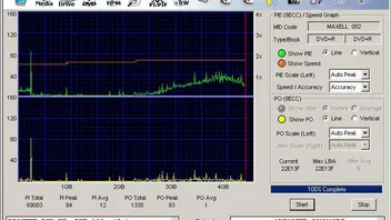

  • So, erstmal danke für eure Antworten.
    Den Rohling von oben den habe ich mit einer alten Firmware gebrannt, ich kann mir die schlechten Werte nur dadurch erklären.
    Ich habe in der Zwischenzeit ein Update gezogen. Die Ergebnisse sind meiner Meinung nach jetzt deutlich besser.
    Ich habe jetzt nochmal einen TDK+R, einen Maxell+R und einen Verbatim+R Digital Movie eingelesen und die gefallen mir besser.
    Nur wie soll ich die Rolhinge bewerten? Wsd idz besser wenn ich z.B habe PIE Average 11, Peak 82 und PO Average 0 Peak 26
    oder bei nem anderen PIE Average 11, Peak 33 und PO Average 0, Peak 0.
    Ich hae unten noch einmal 3 Scans mit der neuen FW und den obengennanten Rohlingen angehängt,
    welcher ist eurer Meinung nach der beste?
    Beschrieben wurden sie alle mit 4x.
  • Ja, d4rksite, die Ergebnisse sind besser, genau genommen ist jedoch keines im erlaubten Rahmen.
    Ich habe an anderer Stelle schon geschrieben, dass die Ergebnisse von Laufwerk zu Laufwerk sowie von Programm zu Programm nicht ganz identisch sind. So hat man in einem Drive 8 PIFs und im anderen vielleicht nur 4, womit es gerade noch vertretbar wäre.
    Wie die Scans zeigen, hast Du mit dem TDK- und Maxell-Rohling denselben, laut MID-Code ist Maxell der Hersteller. Der gefällt mir besser, doch andererseits ist nicht ausgeschlossen, dass der Verbatim-Rohling von MCC zufälligerweise ein schlechtes Exemplar ist.
    Und noch einen Punkt muß ich einwerfen: Die Quelle sollte immer die gleiche sein, sonst übernimmst Du eventuell Fehler bereits von dieser!
    Ganz fest kann man sich im übrigen fast nicht festlegen, denn beim nächsten Rohlingskauf kannst Du bereits wieder andere vorfinden. Das Teuflische an der Sache ist, daß wir Namen auf der Verpackung kaufen und den eigentlichen Hersteller samt Produktionsrelease (?) erst im Brenner feststellen. Manche Firmen kaufen mal hier und mal dort ein und es gibt auch Hersteller, die kaufen wieder bei anderen Herstellern.
    Was da noch am besten hilft ist, nach den größten Fabrikanten (Media-Code) zu suchen: YUDEN (in Europa von Plextor vertrieben), MCC (Verbatim), RICOHJPN (z.T. Fuji, ist aber auch selbst Hersteller), SONY (wird derzeit auch von Benq eingekauft).
    Das ist für uns Kunden leider undurchsichtig und deshalb sind Rohlingstests nur eine momentane Stichprobe aus diesem Heuhaufen. Dazu kommt die Abhängigkeit vom Brenner und seiner momentanen Firmware, wie Fr_An treffend eingebracht hat.
    Tut mir leid, wenn das nicht konkreter ist, aber mehr als den Tip zur für Dich möglichst besten Markenware kann man schwer geben.
