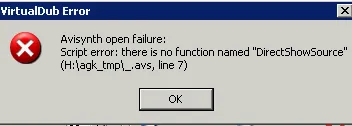

    Folgendes Szenario, Ich nehme mit Fraps ein Video mit folgenden Einstellungen auf 1680*1050@Fullsize@30fps. Das Video hat eine Größe von 2,6 GiB bei einer Länge von 00:1:38.
    Ich öffne die Datei mit Autogk(0.47b) und stelle alles entsprechend meinen Bedürfnissen ein. Ich füge den Job hinzu und klicke auf Start, folgender Fehler erscheint.

  • Die Funktion "DirectShowSource" ist AviSynth nur dann bekannt, wenn das Plugin "DirectShowSource.dll" sich in dem Verzeichnis befindet, in dem laut Registry-Eintrag AviSynth automatisch nach Plugins sucht. Das ist nach Standardinstallation:
    C:\Programme\AviSynth 2.5\plugins
    Vielleicht reicht es schon, AviSynth in aktueller Version (z.B. 2.57) einfach noch mal zu installieren.
