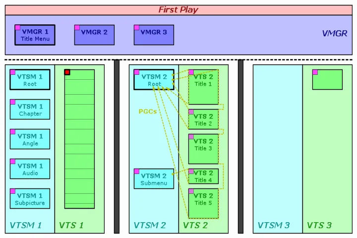

  • Das "Title Menu" dürfte wohl authoringtechnisch das zentrale "Video Manager Menu" (VMGM) sein, denn nur Videomanager haben die Möglichkeit, zwischen "Video Title-Sets" (VTS) zu verzweigen. Und das ist eine feste Funktion der Firmware, in etwa so wenig änderbar wie das Verhalten der STOP-Taste. Man kann höchstens in der Pre-Command-Sequenz des VMGM noch die Entscheidung treffen, da wieder herauszuspringen, falls bestimmte Bedingungen gegeben sind (z.B. GPRM oder SPRM mit bestimmten Werten belegt).
    Mal sehen, ob sich irgendwo eine Grafik auftreiben lässt, welche die "Kammstruktur" von System-Domäne (First Play, Video-Manager) und Titleset-Domänen (VTS, VTS-Menüs) schön verständlich erklärt...
    DVD Replica: Domains and System Space

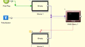

    Ich möchte vor der Anzeige meines Titelmenus ein kurzes Filmchen abspielen. Nebenbei sollen in dem Film die Standardeinstellung für die anzuzeigenden Untertitel gesetzt werden, daher reicht das .mpg-Intro das mit GUI for DVDauthor angelegt werden kann nicht aus. Notwendig ist dies, weil mein Stand-Alone-Player immer mit der deutschen Untertitel-Spur startet, wenn durch die DVD diese nicht auf aus geschaltet ist. Ist der UT einmal aus, bleibt er aber für sämtliche folgende Titel auch aus.
    Bisher habe ich folgendes erreicht:
    DVD einlegen, Intro läuft ab und dann wird auf mein Titelmenu (VMGM Menu 2) gesprungen. Hier ist dann das Menu, wie ich es haben will. Drückt man dann aber den TitleButton wird wieder das Intro abgespielt was nicht sein soll und auch die UT-Einstellungen werden überschrieben, was erst recht nicht passieren soll.
    Durch die Möglichkeit bei DVDlab pro die Aktion bei drücken des Titel-Buttons zu ändern, bin ich erst auf diese Lösungsidee gekommen.
    Für alternative Vorschläge die zum Ziel führen bin ich natürlich offen und dankbar.
    Vielen Dank
    Ngar
    PS: Im Anhang was ich mir in DVDlab Pro abgeschaut habe.
  • Das "First Play"-Objekt lässt sich auf Videomanager wie auf Titlesets und VTS-Menüs verlinken. Es kommt dann zum Einsatz, wenn die DVD frisch in den Player eingelegt wird (die Schublade vorher offen war).
    Nach 2× STOP und PLAY wird jedoch normalerweise VTS 1, Title 1 abgespielt. Soll auch da dein Trailer zuerst laufen, muss er an dieser Stelle geauthort werden.
    Am Ende des Trailers kannst du dann per Post-Command-Sequenz bzw. End-Link zum Titlemenü-VMGM springen lassen.
    Die "Neuzuweisung" des Title-Menüs wird DVDlab wohl darüber erreichen, dass im programmtechnischen Title-Menu-Videomanager ein Pre-Command mit Umleitung gespeichert wird, und das Hauptmenü tatsächlich in einem untergeordneten Videomanager verwaltet wird.
    Hier noch eine Skizze der DVD-Domain-Struktur. Sicher weder völlig korrekt noch vollständig, aber hoffentlich relativ anschaulich.

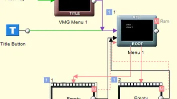

  • First Play macht natürlich wesentlich mehr Sinn (Anhang: wieder DVDlab Pro). Aber ich habe keinen Weg gefunden, dies mit GUI for DVDAuthor umzusetzen.
    Ich möchte gern bei GfD bleiben, weil sonst alles andere ohne größeren Aufwand so funktioniert, wie ich das haben möchte. Nur diese eine kleine Sache halt nicht.
