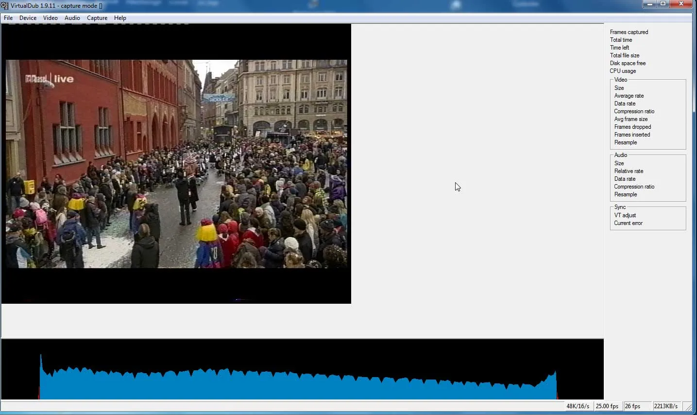

    Software war auch dabei, funktioniert auch ganz gut (außer das sie Macrovision-videos sperrt :rolleyes_: ). nur gibt es halt meist solche verschobenen Zeilen, was grade bei vertikalen lienien auffällt (sowas wie hier). und das scheint ja eher am video als an dem grabber zu liegen.

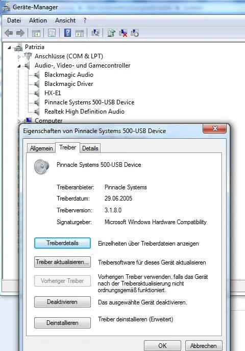

    Was mich stört, dass das Dingens (ich habe die 500er) unter W7 nicht mehr als transparentes Capturedevice in VD erscheint (bzw. hab ichs noch nicht hingekriegt) und das es kein PAL-60 kann (die hardware schon, aber die Treiber nicht).
    Unter 64 Bit gehts hier auch nicht,unter 32 Bit win-7 sollte es aber klappen.

    Ich habe irgendwann vor längerer Zeit mal damit experimentiert und erinnerere mich nur noch, dass da irgendwo ein Pferdefuss war...
    ..entweder kam man nicht in die Gerätessteuerng (Y/C auswählen), oder mit dem Audio war irgendwas. Weiss es nimmer, evtl. fehlte mir ja auch nur der "richtige" Treiber...

    ich habe etwas probiert unter Win-7-64 Bit.....da gehts wirklich nicht.Ich hab schon etwas Routine für solche Sachen.
    Y/C auswählen geht nicht,Audio Source dagegen schon,nützt aber alles nichts.Die div.Pal B,D und Co habe ich auch durch.
    Umstellung auf Standard-Bild von W7 habe ich auch umgestellt.Treiber habe ich alte und die Neuen probiert.
    Also Festplatte raus und die von W7 32 Bit reingesteckt.
    Hab da zwar nichts von Pinnacle drauf,also mal installiert.[Hatte es früher testhalber mal drauf]
