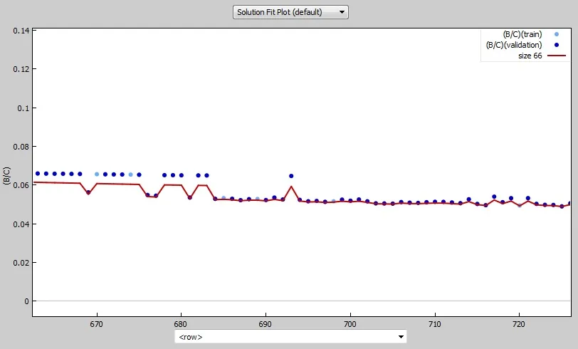

    ... das hier ist Interessant:
    Das ist der Ausschnitt im "unteren Bereich" von Frame-Large (im hohen QP Bereich) ... sah im ersten Moment aus wie irgendein "Rauschen" ... scheint aber was elektrisches zu sein, weil Eureqa das mit einem atan2() genau getroffen hat.
