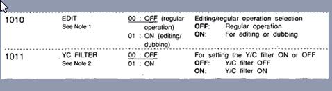

    an den 6 Potis im Geräteinnern hast nix verstellt und bei der Einstellung die Originaleinstellung so belassen ?
    hier die 2 letzten Settings_
    http://666kb.com/i/cntkhgkcqcfprzoh8.jpg
    Stell da aber um auf "Edit""
    Den TBC-E stelle auf die Grundsettings zurück und probiers dann nochmal.
    Wie`s geht steht etwas versteckt im Handbuch.
