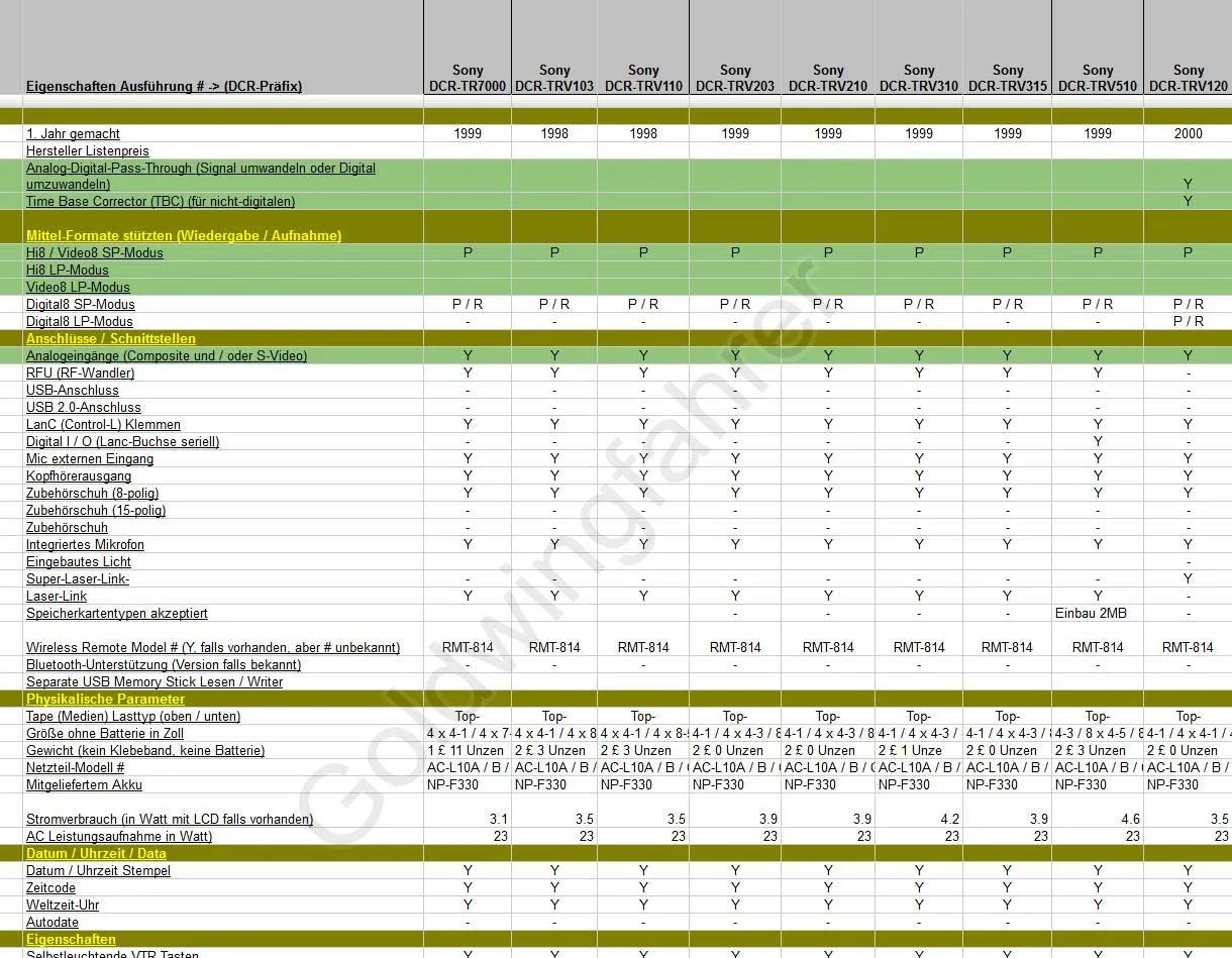

    Ja,glaube ich Dir,hätte mich aber trotzdem interessiert wie bei dem 120er das Bild per DV geliefert im Vergleich zur Ausgabe per Y/C aussieht.
    Ich hab mal bischen in meinem Archiv gesucht........keine schlechte Wahl die 120er,ähnlich meiner 345e.
    Ist hier in der Liste
    "Digital8-Camcordern mit Video8 / Hi8 Wiedergabe und TBC und DNR."
    Das erstgenannte gerät.
    Frage_keinen grünen Streifen am rechten Bildrand...und schon mal das Signal,Y/C auch mit deaktiviertem TBC + DNR in der Kamera angeguckt ?
