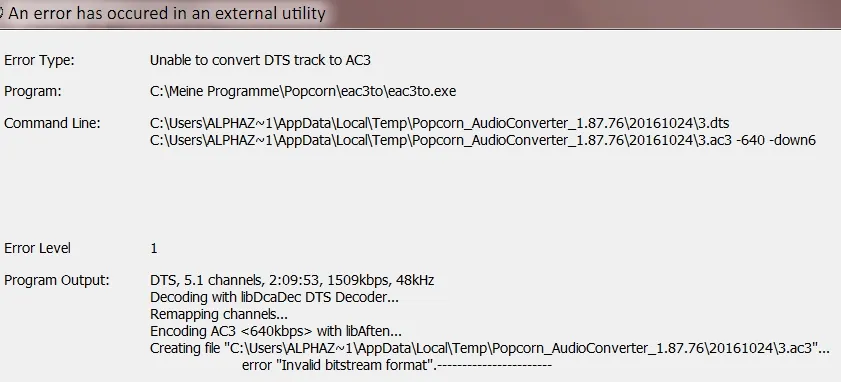

    2. Den Hinweis "(aften) required file not specified", der manchmal zum Schluss einer erfolglosen Konvertierung kommt, verstehe ich nicht. Falls damit gemeint ist, dass das Aften-Programm fehlt - es ist unter Audio-Tools 2 nicht anwählbar.

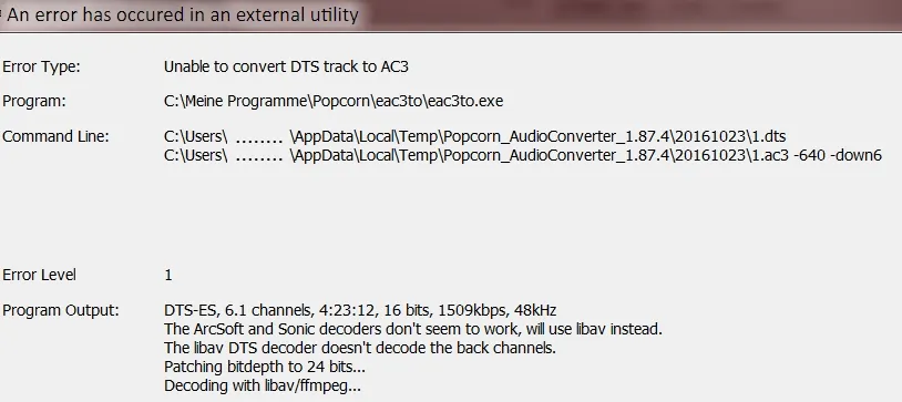

    3. Am Ende einer erfolglosen Konvertierung kann der Hinweis erscheinen "An error has occured in an external ulitity (siehe Screenshot). Was hat es damit auf sich?

    3. aktualisiere mal eac3to aus den tools mit dem letzten offiziellen eac3to. Lass DTS decoder library auf "default"
    4. bei mir nicht
    Wegen 1, 2, 4: neuesten Popcorn Audioconverter runterladen, die neustens tools runterladen lassen und als letztes manuell eac3to aktualisieren

    Warum es hier fehlschlägt, weiß ich aber nicht. Aften wird anscheinend nur genutzt, wenn die DTS-Spur nicht 6 Kanäle hat. Bist Du sicher, daß aften.exe 1. vorhanden und 2. auch der richtige Pfad zu Aften in den Popcorn Audioconverter-Einstellungen hinterlegt ist?
    Würde nochmal:
    1. Popcorn Audioconverter-Ordner komplett löschen, aktuelle Version runterladen und neu entpacken.
    2. Starten und danach "Options"->"Download external utilities"
    3. überprüfen, ob aften.exe 1. vorhanden und 2. auch der richtige Pfad zu Aften in den Popcorn Audioconverter-Einstellungen hinterlegt ist
    4. eac3to wie gehabt manuell aktualisieren
    Dann nochmal testen.

  • Die DTS-Daten sind möglicherweise beschädigt. Kannst mal eine andere "DTS Decoder Library" testen, aber neben dem Standard libDcaDec ist nur "libav" im Paket. Sonic und Nero müßte man gesondert installieren.

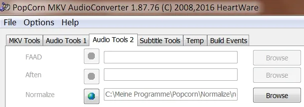

  • - Umwandlungen von 5-Kanal-, Mono- und Stereo-Spuren funktionieren nicht. Hier sagt das Programm am Ende: "Converting DTS track to intermediary 5ch .WAV file" bzw. "Converting DTS track to intermediary 2ch .WAV file -> Converting .WAV file to .AC3 file" - und stoppt.
    Aber Aften ist inzwischen richtig installiert und nicht mehr grau hinterlegt?
  • Das ist schon schräg. Bei mir ist aften nur grau, wenn ich den Audioconverter de-installiere und neustarte, ohne die Downloads zuzulassen.
    Also "File">"Clear setup (uninstall)". Danach den "Tools" Ordner löschen und das Programm wieder starten und den Download zulassen ("Would you like to download the author-approved versions of various utilities?"->"Yes")
    Das einzige Tool, welches er bei mir von extern einbindet, ist mkvtoolnix (x86/32 bit).
