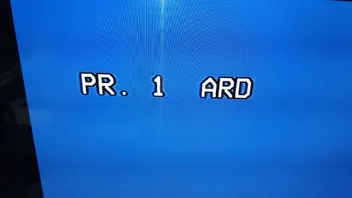

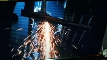

    So ich hab mich jetzt das erste mal rangemacht und bin gleich aufs erste Problem gestoßen.
    Ich hab mir einen RDR HX-710 Recorder geholt und daran meinen Jvc Hrj-682 mit Scart angeschlossen. (Ich weiss für die eigentliche Methode ungeeignet)
    Habe einige alte Filme auf die Festplatte aufgenommen aber habe folgendes Problem das durchs Bild diese Striche (siehe Bild) laufen so bald ich den Recorded einschalte ist der Recordrr aus wird das Bild streifenfrei an den Fernseher weitergeleitet.
    Kann ich da irgendwas machen um es streifenfrei zu bekommen?
  • Hi,
    das sieht aus, als ob ein oder mehrere Elkos, entweder beim RDR HX-710 Recorder oder JVC HRJ-682, defekt sind.
    Den JVC einmal direkt am Fernseher anschließen. Sollten da keine Streifen zu sehen sein, dann liegt der Bildfehler am Sony.
    Das Scart-Kabel schließe ich aus. Das betreffende Gerät reparieren lassen oder verschrotten. Ansonsten bleibt der Bildfehler so.

    Was sind elkos?
    Am Fernseher sieht der Jvc normal aus daher wenn dann der Rdr aber wenn der RDR ausgeschaltet ist also das Bild über ausgeschalteten RDR an Fernseher geht sieht es auch normal aus und das Menü vom Rdr auch.
    Edited 2 times, last by hauko (October 8, 2022 at 1:17 PM).
  • Elkos sind Elektrolytkondensatoren. Auf Platinen kann es aber davon auch Varianten geben. Normalerweise sollten Elektrolytkondensatoren immer nach ca. 3 Jahren getauscht werden, aber wer macht das schon, keiner.
    Die Gefahr dabei ist, dass das Elektrolyt auslaufen kann und so die Platine zerstört. Von daher stammen auch 90 Prozent der Bildfehler.
    Du schreibst:
    „Am Fernseher sieht der JVC normal aus.“ Bis hierher kann ich folgen. Dann ist der JVC bei Direktanschluss zum FS in Ordnung.
    Den Rest des Satzes, muss ich erst in eine einigermaßen richtigen Zeitenfolge bringen.
    „Wenn der RDR ausgeschaltet ist, also das Bild über den ausgeschalteten RDR zum Fernseher geht, sieht es auch normal aus und das Menü vom RDR auch.“
    Frage:
    Wie kann ein ausgeschalteter RDR ein Bild am Fernseher anzeigen?
    Ich nehme an, dass der RDR doch eingeschaltet ist. Wenn deine beiden Geräte am FS keine Bildfehler zeigen, dann ist deine Capture-Karte defekt.
    Anders kann ich mir den Bildfehler nicht erklären.
    Beispiel: Lötstellen (weiße kreisförmige Bereiche), die von Elektrolyt zerfressen wurden.

  • Tatsächlich ist es so das wenn der Festplattenrecorder ausgeschaltet ist er das Bild vom Vhsrecorded ohne die Streifen an den Fernseher weitergibt.
    Kann ich evtl vom Fernseher auf den Festplattenrecorder aufnehmen um die Streifen zu umgehen?

  • Meiner Erfahrung nach, sehen die Streifen nicht nach einem Kopierschutz aus.
    Bei einem Kopierschutz wird das Bild heller oder dunkler, oder wird gar nicht mehr angezeigt. Man sieht für einige Sekunden nur ein Bildrauschen.
    Das ist dann bei VHS meistens Macrovision 3.
    Wenn der Festplattenrecorder ausgeschaltet ist und er das Bild trotzdem an den Fernseher weiterleitet, dann müsste dieser eine Durchschleifmöglichkeit haben. Ich glaube, es gab Geräte, bei denen die 1. und 2. Scart-Anschlüsse speziell so geschaltet waren, dass das so funktionierte.
    Aber normalerweise geht das nicht.
    „Kann ich evtl vom Fernseher auf den Festplattenrecorder aufnehmen um die Streifen zu umgehen?“
    Es gab einmal von der Firma Metz Röhrenfernseher, da konnte man die Scart-Anschlüsse so konfigurieren, dass das möglich war.
    Heutzutage mit den 4K-Fernsehern geht das nicht mehr, da diese keine analogen Scart-Anschlüsse mehr haben.
    Einige 1080er HD-Modelle könnten das vermutlich noch bieten.
    Wenn der RDR bei eingeschaltetem Zustand diese Streifen erzeugt, dann liegt ein Defekt am Bildeingang oder Bildausgang vor.

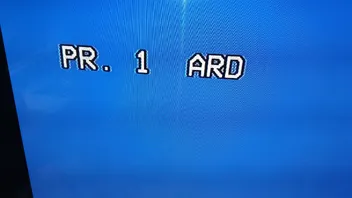

  • Hallo und schönen Sonntag,
    So ich bin es mal wieder diesmal mit meinem Jvc Hrj-682 mit Scart angeschlossen an einen Panasonic Dmr-eh 575.
    Hoffe man sieht es auf den Bildern das das Bild auf dem Panasonic einen weissen Schleier über das Bild legt als hätte man zu scharf gestellt bei Photoshop. (Einmal der Recorder und einmal das Bild vom Recorder am Panasonic)
    Habe mich durch die Menüs gewühlt ohne Erfolg bleibt leider so.
    Is das normal durch die umwandlung von Analog zu Digital oder kann ich da evtl was machen?
    Das Bild vom Panasonic mit dvds und co is normal nur bei dem Vhs Recorder sieht es so aus.
    Beim Bild im Film sieht man es nich aber im Recorder Menü eben recht deutlich leider.
  • So einen Bildfehler in einem Rekorder-Menü habe ich noch nie gesehen.
    Meiner Meinung nach, könnte da ein elektronisches Bauteil im Modul von dem VHS-Rekorder-Display defekt sein.
    Wenn der Fehler weg sein soll, würde ich einmal bei einer Fachwerkstatt nachfragen, was das genau ist.
    Vielleicht hast du Glück, und es gibt noch ein Ersatzteil dafür. Wenn dir die Beseitigungung des Fehlers zu teuer ist, musst du leider damit leben.
    Der AV-Scart-Bildausgang funktioniert ja.
    Um ehrlich zu sein es lag an meinem Fernseher der war auf irgendeinem komischen Cinema Modus eingestellt bei dem er das Bild nachgeschärft hat jetzt is es weg zum Glück trotzdem danke. 👍👍
