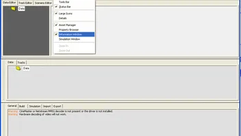

    Kleine Anmerkung habe ich aber noch. Du schreibst, dass Scenarist beim Import oftmals den Eindruck erweckt abgeschmiert zu sein. Das kann man eigentlich ganz einfach umgehen.
    Wenn man im Menu View die Option Information Window aktiviert, zeigt der Scenarist beim Import an, was er gerade macht und bietet auch einen Fortschrittsbalken an.
    Das war es auch schon.
    Noch mal: Vielen Dank und mach weiter so.
    Gruß earlybird2002
    P.S. Hab mal nen Screenshot angehängt

    earlybird2002:
    Da hast du mich falsch verstanden. Die Option ist standardmäßig aktiv und deshalb werden auch die Infos beim Importieren angezeigt. Da aber soviel Daten importiert werden (allein schon mehrere tausend Untertitel in der Regel), frisst Scenarist die Resourcen auf und verzichtet bei der kleinsten Mehrbelastung auf die Anzeige der Infos.
