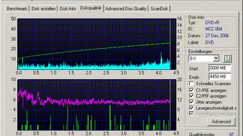

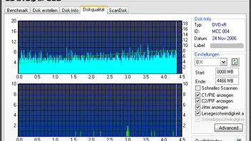

Medium : Verbatim DVD+R 16x made in Taiwan
Medien-iD : MCC 004
Brenner: Samsung SH-S182D (SB04)
Brenngeschwindigkeit: 18x
Brennzeit: 6,17 minuten
Leselaufwerke: Samsung SH-S182D (SB04)
Lesegeschwindigkeit: 8x
Medien-iD : MCC 004
Wäre besser wenn du die Bilder anstatt in .jpg lieber als .png speicherst. Die Dateigröße ist kleiner und das Bild schärfer. PNG ist für solche Art von Bildern ideal.
Brennzeit und Resultat sprechen für realen 12x Speed.

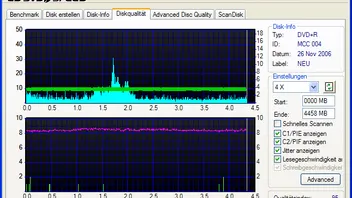

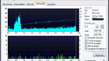

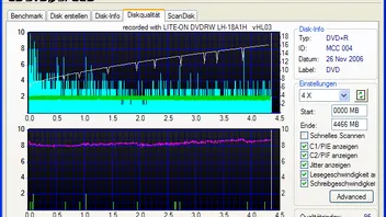

Brenner: Lite-On LH - 18A1H
Brenngeschwindigkeit: 16x
Firmware: HL03
Label: Verbatim DVD+R 16x / Made in India
Label: Verbatim 16x DVD+R (25er Spindel, India)
Media ID: MCC 004

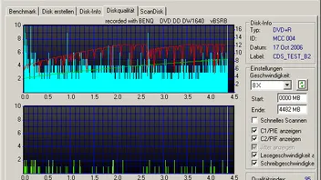

Brenner: BenQ 1640 BSRB (SB + WOPC default)
Brenngeschwindigkeit: 12x
Leselaufwerke: BenQ 1640 BSRB (8ECC) / Sony G120A@LiteOn 165P6S MS0P (1ECC)
Lesegeschwindigkeit: 8x (CAV)
Es könnten zwar noch etwas weniger PIF vorhanden sein, aber ansonsten prima Ergebnis.

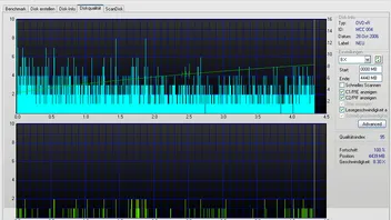

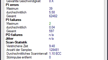

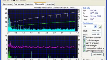

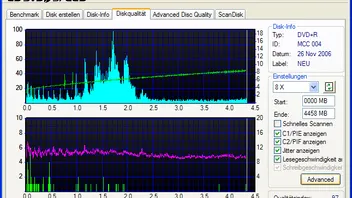

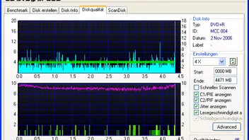

Medium : Verbatim DVD+R 16x made in India (50er Spindel)
Medien-iD : MCC 004
Brenner : BenQ 1650 BCIC
Leselaufwerke: Samsung SH-S182M (SB02)
Hab hier ein paar Made in India, alle haben sie diesen PIE Berg an der selben Stelle, sonst sind die Rohlinge ja ganz ok. Kann im Dye nix erkennen, was könnte die Ursache sein?
Ein Stamper flaw!

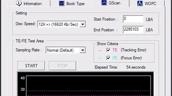

Mach mal einen TE/FE-Test (geht mit Plex, BenQ oder LiteOn)
sieht blöd aus scheint aber nicht zu stören oder irre ich da ???
Das bringt aber auch keine Aufklärung über den PIE Berg
16x schafft er angeblich nicht, hab aber ja auch nur mit 8x gebrannt
Naja, Moser Baer hat meiner Erfahrung nach häufig so etwas.
Noch ein Grund, MII-Verbatims zu meiden. Bei denen war die Qualität sowieso immer etwas schwankhaft.

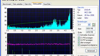

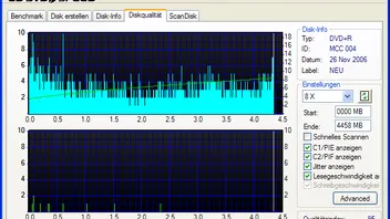

Verbatim DVD+R 16x, 25er Spindel - Made in India
Media ID : MCC 004
Brenner : LG GSA-H10A @ H12N
Firmware : UJ12
Brenngeschwindigkeit : 8X

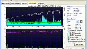

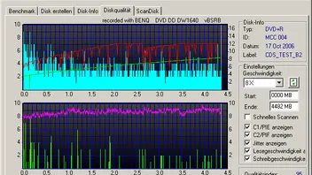

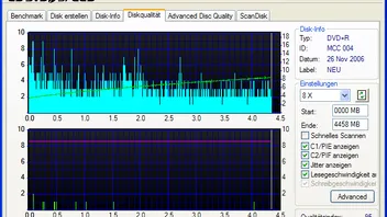

Verbatim DVD+R 16x, 25er Spindel - Made in Taiwan by CMC
Media ID : MCC 004
Brenner : LiteOn LH18 A1H
Firmware : HL03
Brenngeschwindigkeit : 12X default settings
Hallo Samurai,
ein Bild (3 Bilder) sagt/sagen mehr als tausend Worte!
Wenn man einmal so einen Brenner zu Hause hat und einen ausreichenden Vorrat solch hochwertiger Scheiben, dann kann man sich lächelnd zurücklehnen! P.S.: Teile mir bitte mit, von welchem Verkäufer die Rohlinge sind!
MfG
Spinell
Ja das sind absolute Top Verbatims. Mit denen hab ich mich vor knapp einem Jahr mal vom Pro Markt eingedeckt. Zu der Zeit war die Verbatim Qualität im Schnitt noch einiges besser als zur Zeit. Sind von CMC gefertigt und da steht noch Datalife Plus drauf.

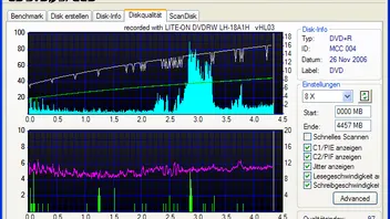

Media ID : MCC 004
Firmware : HL03
Brenngeschwindigkeit : 16x default settings

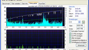

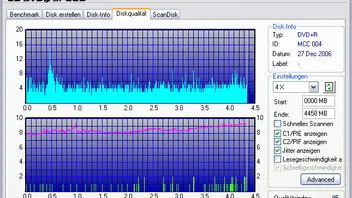

Media ID : MCC 004
Firmware : HL03
Brenngeschwindigkeit : 16x mit OHT und Hypertuning
Gut aber doch schlechter als mit default setting, Hypertuning bringt in vielen Fällen keine Vorteile. Hab ich auch schon z. B. bei Yuden 000T02 festgestellt.

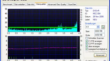

Media ID : MCC 004
Firmware : HL03
Brenngeschwindigkeit : 16x nur mit OHT
Klar die beste Variante mit sehr ausgeglichenem PIE Verlauf

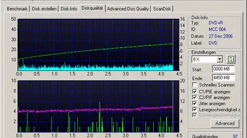

Rohling: Verbatim 16x DVD+R
MediaID: MCC004
Brenner / Firmware: LG GSA-H22L fw. 1.00
Brennzeit: 5:32min.
Made in India
