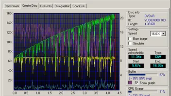

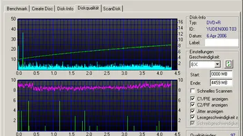

  • Label: TDK DVD+R 1-16x 25er Spindel
    Media ID: YUDEN000 T03
    Leselaufwerk: BenQ 1640 BSOB (8ECC)
    Lesegeschwindigkeit: 8x (CAV)
    Brenner: BenQ 1640 BSOB (SB + WOPC default)
    Brenngeschwindigkeit: 16x
    Diese Rohlinge haben Potential, dass sieht man beim 16x Brand mit dem BenQ 1640. Kritisch sind nur die üblichen PIF-Spikes. Also sollte es bei 12x (und 8x) sehr ordentliche Ergebnisse geben.
    Die Labelseite sieht durch das dunkle Blau zwar sehr edel aus, eine Beschriftung ist daher aber schlecht zu erkennen. Für sehr gut empfinde ich die Randversiegelung - habe ich bei anderen DVD-Rohlingen von TY bisher so noch nicht gesehen. Die Innenringkennung ist TH000015.
    Der Graph über die Diskerstellung zeigt, dass mein Buffer bis auf 9% einbrechen kann. Beim richtigen Brennen mit Nero konnte ich soetwas bisher nicht beobachten, da fällt der Wert eigentlich nicht unter 80%. Die Anzeige in Nero mag vielleicht etwas träge sein, trotzdem sollte ich meine Festplatten mal wieder etwas aufräumen.

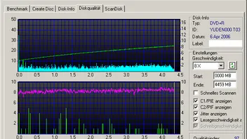

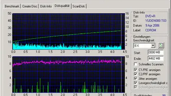

  • Fortsetzung:
    Brenngeschwindigkeit: 12x
    Bis auf die kleine PIE-Spitze am Anfang sieht alles wunderbar aus.

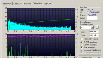

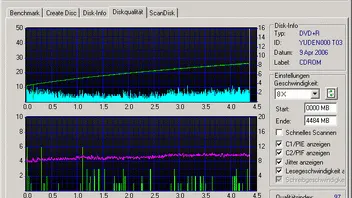

  • Fortsetzung:
    Brenner: NU 061@082 B375
    Einfach nur geil :!:
    Da mein Nu Tech an der PCI-IDE-Karte angeschlossen ist, verläuft das 8x Brennen eigentlich immer sehr unruhig (siehe ab hier). Das macht sich auch in der Brenndauer bemerkbar - 8:38 Minuten sind da normal. Mit diesen TY kommt mein alter Nu Tech wunderbar klar, obwohl sie sicherlich nicht in der Firmware integriert sind :D . Es gibt einen ruhigen Brennverlauf, die Zeitdauer beträgt nur 8:03 Minuten (in der Verlaufsanzeige sind es zwischen "Start des Brennvorganges" und "Brennvorgang war erfolgreich" sogar nur 7:59 Minuten). Mein zeitmäßig bestes Ergebnis mit dem Nu Tech. Auch die Qualität ist hervorragend.

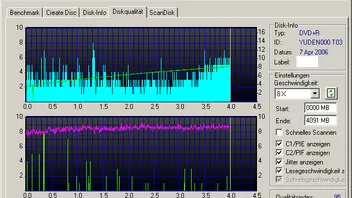

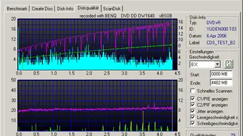

    Das Ergebnis mit 8x ist zwar ordentlich, ich hätte es eigentlich besser erwartet (mit weniger PIFs). Wie es scheint, ist das Zusammenwirken bei 8x weniger erfolgreich. Deshalb ist die hinsichtlich Brennqualität optimale Geschwindigkeit für die Kombination dieser Rohlinge und (m)eines BenQ 1640 eindeutig 12x.

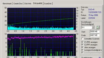

  • Fortsetzung:
    Brenngeschwindigkeit: 4x
    Die hinsichtlich Brennqualität erfolgreichste Geschwindigkeit war bei meinem Nu Tech sonst immer 4x. Deshalb das Ergebnis schlechter, als ich erhofft hatte. Die PIFs sind mit 8x vergleichbar, bei den PIEs gibt es insbesondere am Rohlingsanfang höhere Werte. Gut ist die Brennqualität aber trotzdem.

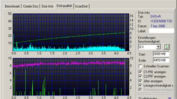

  • TDK +R 16x, 25er
    YUDEN000 T03
    mit BenQ 1640 (BSOB) @ 12x (6min17s)
    Wenn man den Zeitangaben von DVD Dec***ter Glauben schenkt (bisher hatte ich keinen Grund daran zu zweifeln), legt der 1640 mit diesen Rohlingen eine Schippe Speed mehr drauf als sonst bei 12x.
