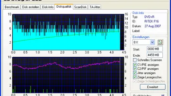

Brenner & Lesegerät : Liteon SHW-16H5S LV4D
Brenngeschwindigkeit : 8x
hier mal ein 6fach gebrannter Rohling mit dem Pioneer DVR-112D@112L (8.21) .
Das ist wohl die ideale Geschwindigkeit für die Brenner / Rohling Kombi :ja:
Bis dann DD24

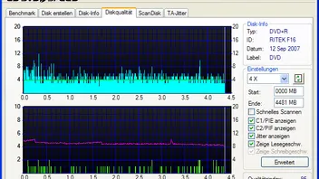

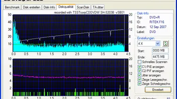

Fuji 16x DVD+R 25er Spindel
Ritek F16
Brenner: Samsung SH-S203B SB01
Brennspeed: 12x, 16x

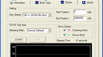

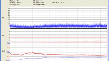

16x wie üblich zu schnell für den Rohling, bei 12x ganz ordentlich. LiteOn kanns mit dem Rohling aber besser. Wie schwierig die Aufgabe für die Brenner ist diese Ritek 16x zu brennen sieht man am QScan vom Benq, die Mechanik ist ziemlich beschissen, QSuite gibt erst bei 8x grünes Licht für den Rohling.

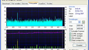

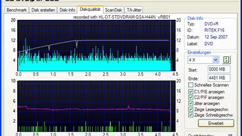

Ritek F16
Brenner: LG H44N RB01
LG bietet 16x für den Rohling an brennt dann aber nur 12x, scheint in der Firmware festgelegt zu sein, ein Zurückschalten ist jedenfalls nicht erkennbar. Fällt auch kaum auf, mit einer Brennzeit von glatten 6 min ist dermit 12x schneller als ein Pioneer mit 16x.
Die Brennergebnisse sind aber sehr gut für den Rohling, und der H44 mag diesen Rohling auch sehr viel lieber als noch der E10.

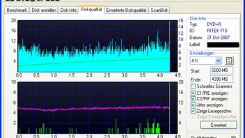

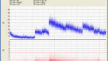

Hier mal was anderes...Brand und Scan mal mit einem Notebooklaufwerk:
Fuji 16x DVD+R Labelflash.Rohling
Ritek F16
Brenner: Optiarc 7543A FW:1.00
Brennspeed: 8x
NACH dem Labeln;-)
Nicht schön, aber noch ok
Brand und Scan mal mit einem Notebooklaufwerk ... Optiarc 7543A
Welches Scanintervall (1ECC oder 8ECC) war eingestellt (siehe zusätzliches Einstellmenü "Erweitert" über Qualitätsindex)? Dein Optiarc ist ein NEC-Laufwerk und die sind selbst als Desktop-Variante keine wirklich guten Scanner. 5x als Scangeschwindigkeit ist normalerweise bei denen empfehlenswerter. Aber ob das auch bei dem Notebooklaufwerk möglich ist, kann ich leider nicht sagen.
Der Brand könnte vielleicht doch merklich besser sein, als dass sich das hier darstellt. Er wurde ja mit einem NEC 8x und wahrscheinlich auch mit 8ECC gescannt.

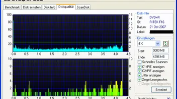

Irgendwie kam mir das Menü anders vor, als ich scannen wollte....dachte mir im Nachhinein, dass der Unterschied nicht so gross sein könne, werde also noch mal scannen, entweder mitm 1640, oder mitm 712er....Scan folgt dann später;-)
Edit: Scan hinzugefügt!
Edit 2: Scan mit Benq 1640 und 1ECC on gestellt!

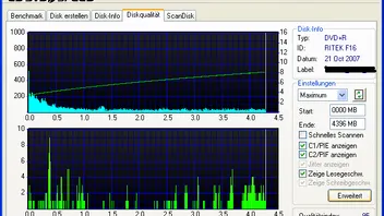

Derart unterschiedliche Ergebnisse hätte ich jetzt nicht unbedingt erwartet :eek:. Ist manchmal schon richtig krass.
Vor einer endgültigen Beurteilung des Brandes von meiner Seite müsste ich noch etwas wissen. Wie schnell hast Du eigentlich mit dem Plextor gescannt? 2x oder 8x?
Ich hatte 8x gescannt, weil ich in Tests keinen Unterschied festellen konnte.
Aber hier noch mal ein Scan 2x:
gruessle
Beim Plex ist 2-fach Scangeschwindigkeit angesagt. Schneller eignet sich m. E. nur für grobe Schnellüberprüfung bzw. bei einem guten 'Schnellscanergebnis' kann man davon ausgehen, daß das Brennergebnis sehr ordentlich ist.

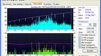

Wie erwinsmall schon sagte, ist beim Plextor 2x die brauchbarste DVD-Scangeschwindigkeit. Die Unterschiede zwischen 2x und 8x sind meist sehr groß. Außer man hat einen Topbrand, der sieht dann auch bei 8x noch gut aus. Im full manual (kann man hier finden) hat dies Alexander Noé, der Programmierer von PxScan und PxView, anschaulich thematisiert.
Im Endeffekt ist die Brennqualität Deines Notebookbrandes doch als sehr gut einzuschätzen. Nur der Scan mit dem Samsung 203B bleibt etwas mysteriös. Nach Erfahrungen von Samurai ist dieses Laufwerk beim Scannen eher zu "gutmütig", wobei es bei Dir hingegen mehr PIFs als BenQ oder NEC findet.
Nicht zu gutmütig, launisch. Der weicht nach Lust und Laune mal mehr mal weniger deutlich von anderen Scannern ab in beide Richtungen. Bei Highspeedbränden scannt er oft schön vor allem bei den eigenen, bei Lowspeedbränden scannt er oft schlechter als die anderen. Kurz gesagt man kann sich auf den nicht verlassen.

Wenn ich dem Benq glauben kann, dann isses wirklich ein guter Brand, das Scannen mit dem Samsung lasse ich mal, ich habe mir zur Sicherheit noch mal einen Liteon 20er und einen Optiarc bestellt( mit dem ich nicht scannen werde..).

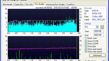

Brenner : Benq DW1640 (BSRB)
Geschwindigkeit : 8x
Lesegerät : Benq DW1640
Sehr guter Brand. Hast du auch einen 12 x oder 16 x Brand?
16x kann man sich bei dem Rohling abschminken, 12x ollte gehen.
