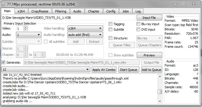

    ich habe die tage auf dem flohmarkt viele DVDs zum kleinen preis geschossen und möchte die nun als MKV (x264) auf dem Media Center haben.
    das generelle problem ist das es entweder schön schnell, oder langsam beim transkodieren zugeht. immer jedoch bin ich nicht so ganz zufrieden mit der qualität.
    mal habe ich interlaced videos als output, oder waagerechte grünliche streifen, oder auch irgendwas ganz anderes.
    gibt es die optimalen einstellungen um eine dvd zu konvertieren?
    ich nutze die aktuelle hybrid version mit x64 erweiterungen.
    als codecpack ist shark 007 inkl. x64 pack installiert.

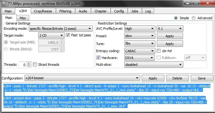

    die x264 codezeilen sind bisher:
    x264 --pass 1 --bitrate 1727 --profile high --level 4.1 --direct auto --b-adapt 2 --sync-lookahead 15 --rc-lookahead 50 --sar 16:15 --deblock -1:-1 --stats "D:\Der bewegte Mann\VIDEO_TS\Der bewegte MannVTS_01_1_new.stats" --fps 25 --input-res 720x480 --output NUL -
    x264 --preset slow --pass 2 --bitrate 1727 --profile high --level 4.1 --sync-lookahead 15 --vbv-maxrate 62500 --vbv-bufsize 78125 --sar 16:15 --deblock -1:-1 --stats "D:\Der bewegte Mann\VIDEO_TS\Der bewegte MannVTS_01_1_new.stats" --fps 25 --input-res 720x480 --output "D:\Der bewegte Mann\VIDEO_TS\Der bewegte MannVTS_01_1_new.264" -

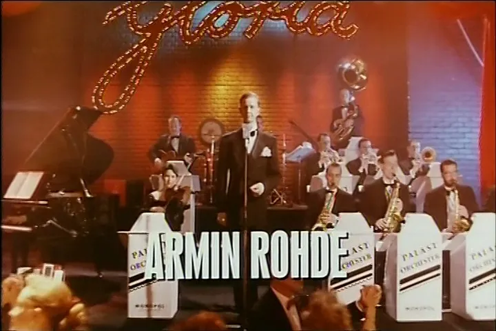

    €dit:
    Yadif macht leichte grüne streifen und glättet nicht richtig.
    hier ein screenshot. man achte auf die schwarzen schrägen striche auf den weissen blenden auf der bühne.

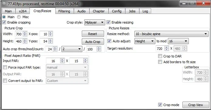

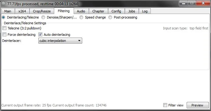

  • Okay, die Auflösung kommt zustande durch das croppen und das Anschließende Vergrößern auf 720x... (würde ich persönlich eher 704 nehmen), Quelle ist Interlaced (d.h. man muss auch nix forcen damit ein Deinterlacer verwendet wird).
    Alles außer, bob und ivtc kannst Du also als alternative antesten. :)
    Cu Selur
  • ich habe eben mit cubic interpolation einen kleinen lauf gemacht und es schaut gut aus. :)
    nun habe ich beim 2nd pass jedoch nur noch ca 70fps.
    gibt es eine möglichkeit das ganze wieder zu beschleunigen ohne groß qualität einzubüssen?

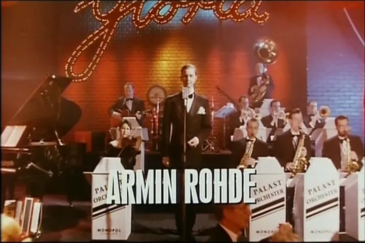

  • wie man auf dem ersten screenie (startpost oder hier der zweite) sieht habe ich da treppenstufen und die wollte ich ja nicht.
    nachdem ich den deinterlacer habe drüberlaufen lassen ist das alles nun so wie man es aus dem waren leben kennt.
    auch hier nochmal ein paar bildchen.

  • Erster, zweiter Screenie? Oder doch andersrum?
    Der "erste" Screenshot im Anhang ist sauber. Hier ist GAR KEIN Deinterlacer zur Anwendung gekommen.
    Der zweite sieht *SO* niemals im Quellmaterial aus. Das was ich da sehe, sind Falsch-Interpolationen eines Deinterlacers. Und ja, den Pixel-Löchern nach zu urteilen könnte das sehr wohl Yadif gewesen sein.
    Soll heißen, der unnötige Einsatz des Deinterlacers hat ein Problem verursacht wo eigentlich gar kein Problem vorhanden war ...

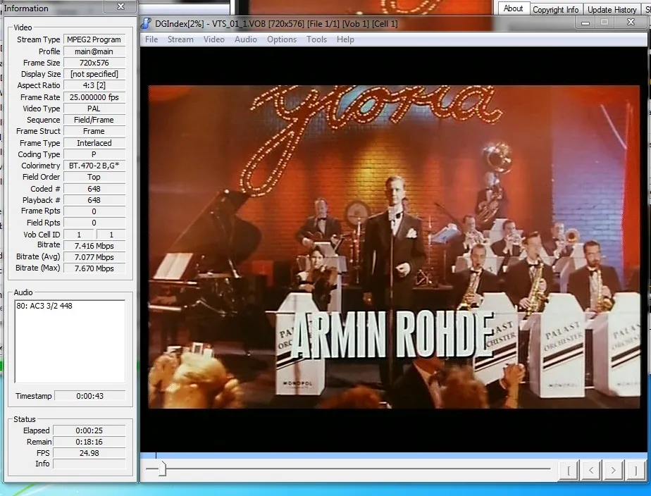

    ich habe mir mal dgindex gegriffen und die selbe sequenz wie vorher genommen. die ganze passage ist eine einzige kamerafahrt und voll von bewegung.
    es ist nichts zu sehen was darauf schliessen liesse das das material interlaced ist, ausser die angabe im statistikfenster.
    frame für frame kann ich nicht anzeigen lassen, da das tool wohl von keyframe zu keyframe springt. kann man bestimmt ändern, aber ich weiss gerade nicht wo. die optionen sind ja scheinbar nicht so weitreichend.
    Das spricht dafür, dass es genau so ist wie ich von Anfang an vermutet habe: Das Material ist progressiv (dass der Encoder im interlace-Modus gearbeitet hat ist übliche Praxis, das ändert aber nichts am progressiven Bildinhalt), man braucht keinen Deinterlacer. Ein solcher kann nichts besser machen, aber er kann so einiges schlimmer machen.
    So, und ... was hattest Du gleich nochmal berichtet, was alles zu beobachten ist, wenn man das Material in diesem, jenem oder folgendem Player abspielt?
    Es geht ganz einfach darum, dass man das Material unverfälscht im Originalformat betrachet. Das kann man mit einem Mediaplayer machen, wenn man sich sicher ist, dass alles richtig eingestellt ist. Ist man sich aber nicht sicher, und kommen womöglich sogar in verschiedenen Playern auch noch "verschiedene Ergebnisse" 'raus, dann gilt eben:
    Ja, das hat Donald etwas versteckt in DGIndex. Für Einzelbildanzeige muss man "Options > Playback Speed > Single Step" wählen. Dann bewegt sich zunächst mal gar nichts, wenn man ein Playback startet, und man kann per Pfeiltaste-rechts Frame für Frame voranschreiten. Rückwärts geht nicht mit DGIndex.
  • bin das nun auch im single step mal durchgegangen.
    so versteckt ist das gar nicht, ich habs nur übersehen.
    offenbar hast du recht was das quellmaterial angeht.
