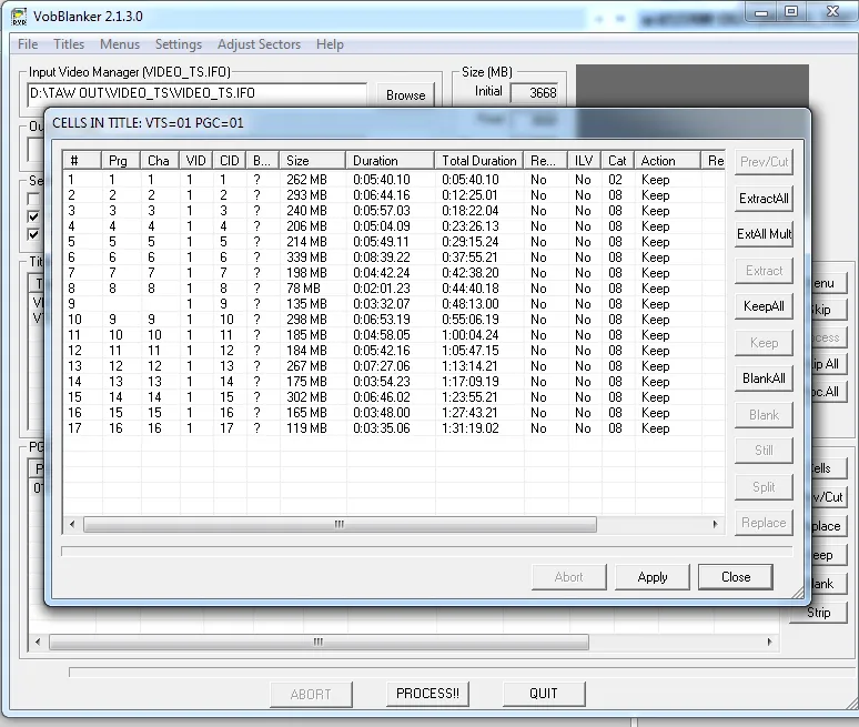

    Hier mal die Cell-Struktur der OrigDVD

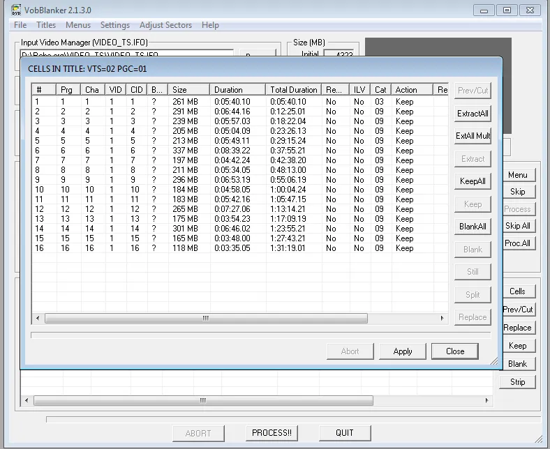

    und hier die Cell-Struktur der Vobs von TAW
    Cell 8 und 9 müssten zusammengefasst werden.
    Gibt es dafür einen Editor ? Habe schon PGCedit probiert...
