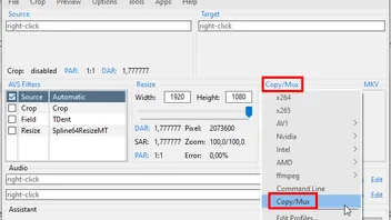

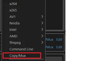

    Aber auch ohne das Template "Re-mux" geht das. Du musst bloß bei der Encoder Auswahl "Copy/Mux" einstellen, auch dann wird das Video unberührt bleiben.

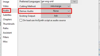

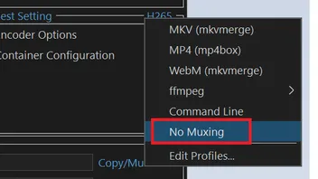

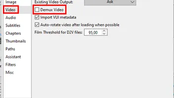

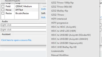

  • Hallo zusammen,
    vielleicht ist das die Lösung? Siehe Screenshots im Anhang.
  • @Eric Cartman
    Das sollte eigentlich so passen, wie ich es erklärt habe.
    Deine Idee bringt dem User glaube nicht soviel, da er dann nach dem Konvertieren der Audiospur keine Datei hat, wo Video und konvertierte Audio zusammengemuxt sind. Und das will der User glaube nicht. Es sei denn ich habe es falsch verstanden.
  • @Eric Cartman
    Das stimmt, ist der falsche Ansatz von mir gewesen.
