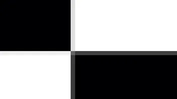

    sind diese ränder in der svg oder ein darstellungsfehler?

  • sind diese ränder in der svg oder ein darstellungsfehler?
    Das ist eindeutig ein Darstellungsfehler.
    Was Irfan-View da tut, kann ich zwar nicht sagen, aber letztlich ist der Monitor ja wieder in Pixeln aufgelöst und eine "echte Linie" muss so wieder auf die Pixelzahl umgerechnet werden. Wenn man nur auf die ganze Pixelzahl bei der Darstellung rundet, sieht das Ergebnis einer schräg laufenden Linie halt optisch sehr pixelig aus. Mit Anti-Alising Filtern kann man das optisch glätten, in dem benachbarte Pixel zusätzlich grau werden und auch die Linie selbst nicht 100% schwarz ist, sondern eher dunkelgrau.

    Kleiner Nachtrag: Schau dir mal die SVG-Datei im Browser an. Bei Chrome kann ich maximal reinzoomen und sehe diese Anti-Alising-Effekte nicht,

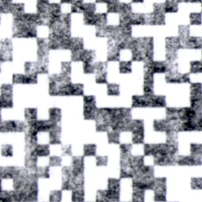

    weit aus schwieriger wird der ausgewaschene qr-code auf meinem impfzertifikat.

  • Das ist eindeutig ein Darstellungsfehler.

    ich habe es auch mal mit gimp probiert, da ist ein ähnlicher fall.
    vermutlich brauch ich ein vektor-spezialisiertes programm...
    Siehe meinen Nachtrag....
    Bei Irfan-View und Gimp wird das Vektorformat vermutlich gleich beim Importieren in Bitmap gewandelt. Schau dir mal Inkscape als kostenloses Programm an. Speziell bei Gimp würde ich erwarten, dass man beim Importieren ein paar Parameter eingeben kann. Filterung oder Kantenglättung wären da passende Stichworte.

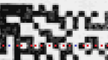

  • Ich mach das jetzt mal selber mit meinem Zertifikat.
    Das zu veröffentlichen sollte doch kein Datenschutzproblem sein, oder? Mehr als daraus ablesen, dass ich geimpft bin, sollte daraus wohl nicht möglich sein? Oder besser zur Sicherheit doch einen Großteil verschleiern?
  • Wichtigste Voraussetzung: Ein möglichst klares und verzeichnungsfreies Foto hinkriegen. Vor allem Tonnen- und Kissenverzerrung stören, was eher bei Makrolinsen als bei Teleobjektiven passiert; gut, wer einen Flachbettscanner hat.
  • Also das Reinigen eines Fotos oder Scans ist doch mehr Handarbeit als erhofft; vor allem musste ich leichte Gitterverzerrungen verschieben, bis die QR-Pixel exakt an Gittergrenzen lagen. Aber immerhin habe ich in meinem Grafikprogramm eine Funktion "Antikes Mosaik" gefunden, die so eine Art Medianwert größerer Quadratraster erzeugt, und das arbeitet nach ein wenig Nachmalen mit dem Pinsel doch ziemlich sauber.
    Also leider keine zuverlässige automatische Lösung. Aber in dem einen Fall hab ich das Ergebnis privat an HQ-LQ schicken können.
  • Das Problem ist nicht die Erzeugung einer Vektordatei, sondern die saubere Erkennung des Scans, der voller Bildfehler ist, weil der Ausdruck nicht deckend auf dem Papier ist. Klar könnte man alles komplett mit der Hand übermalen. Aber vielleicht kann man es so weit wie möglich automatisiert säubern lassen, bevor man nur noch ein paar übrig gebliebene Reste übermalt? Das war meine Arbeit der letzten Stunden.
