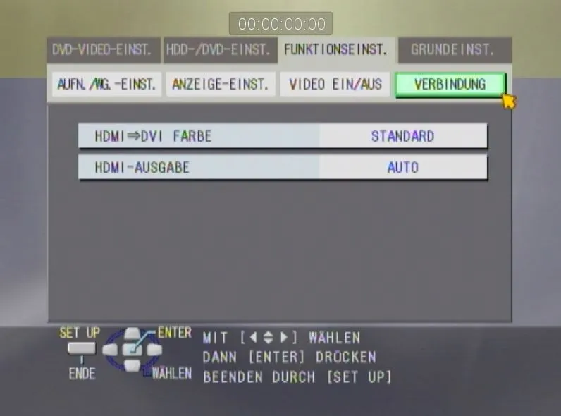

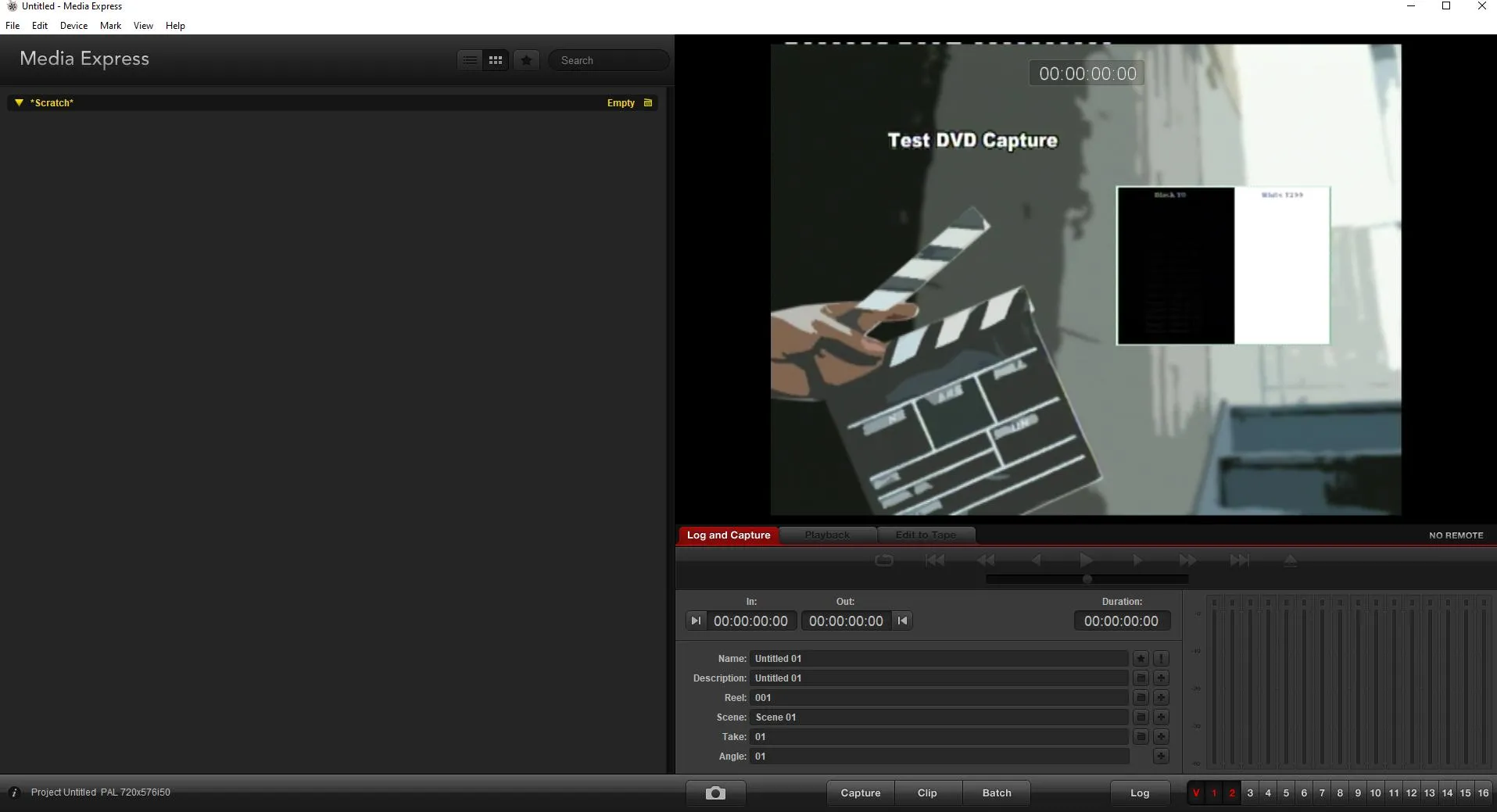

    ps: ich sehe gerade auf https://frupic.frubar.net/shots/35891.png sieht es bei mir anders aus! Ich habe dort nicht "All Outputs Active" sondern nur "HDMI + Component" bei "Set output". Spielt das eine Rolle? Bei "Set input" steht es wie es soll auf "HDMI Video + HDMI Audio".
    pps: ich bin auf Windows7 unterwegs.

  • Erster Gedanke....der HDMI Splitter. Da würde ich ansetzen und dann auch die Einstellung des DVD-Recorders nochmals überprüfen, während dieser mit der Intensity verbunden ist ob auch wirklich der HDMI Output auf 576i steht und nicht auf Auto.

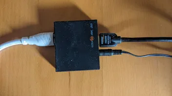

  • Ohne Splitter geht es nicht, einfach mal die letzten Beiträge durchlesen. Da sollte sogar einer verlinkt sein der aktuell funktioniert. Steht doch so auch in der Anleitung von Gubel. Wenn du Glück hast und einen JVC Dr-MH300 für schmales Geld findest würde der keinen Splitter brauchen solange dieser nichts von Macrovision riecht, hat dann aber andere Nachteile.

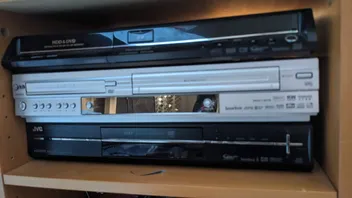

  • Der JVC Dr-MH300 steht hier. Er ist per HDMI direkt an der Intensity Pro angeschlossen.
    Mit Version 12.5.1wird nun das Menü des JVC angezeigt. Ole! Die Karte funktioniert.

  • Da Du ja Windows 7 benutzt, würde ich dir empfehlen die 10.3.5 der Blackmagic Software zu benutzen. Bei neueren Versionen hatte ich Probleme das sich die Auswahl öfters von selbst von PAL zu NTSC verstellte.
    Richtig wäre bei der neueren Version die 625i50 PAL Einstellung.

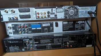

  • Ein alter VHS-Recorder von LG. Der einzige den ich habe. Damit wurden die Bänder nicht aufgespielt.
    Ein/ausgänge:
    https://www.positron-e.com/media/image/bb…n-6700-mr3e.jpg
    So wie ich das sehe gibt er per Band nur per RWG (Chinch?) etwas aus.Der rest der raus käme, nur per DVD. Kein tolles Gerät. Meinen JVC Rekorder finde ich einfach nicht mehr. Soll ich einen anderen kaufen?
    Ich habe die Intensity Pro. Die 4k hätte ich mir ggf gekauft, wäre es in Gubels Tutorial gestanden. Ist die besser?
    Kabel habe ich 2 super tolle Scart die extrem schwer sind. Feste Anschlüsse. Einige HDMI. In meinem Fundus habe ich noch ein Scart-Adapter mit 3 Chinch (?) Verbindungen auf der Rückseite gefunden. Somit gehe ich davon aus, dass ich auch ein Rot-Weiß-Gelbes kabel irgendwo habe. S-Video habe ich gar nicht. Ein Komponentenkabel habe ich eher auch nicht. Aber 2 Antennenkabel habe ich noch.

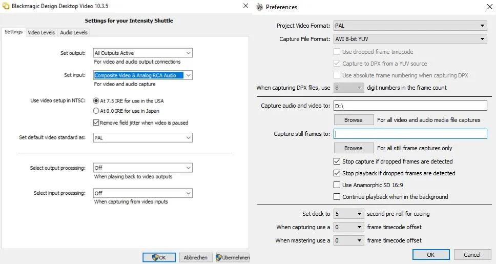

    Als erstes einmal den Videorecorder über die gelbe Cinch-Buchse mit deiner Intensity verbinden. Ton (Cinch weiß+rot) spielt jetzt noch keine Rolle und mußt du noch nicht verbinden.
    Verbindung mit Scart würde ich noch nicht machen, da ich mir vorstellen kann das hier irgendwo ein Fehler liegt, ob am Kabel oder einer Einstellung der Scart-Buchsen.
    Dazu die entsprechenden Einstellungen in der Blackmagic Software vornehmen.
    -den Dateipfad (Capture Audio and video to:) entsprechend anpassen.
    -dann solltest du in der Blackmagic Media Express Software ein Bild sehen wenn du auf den Reiter Log and Capture klickst.

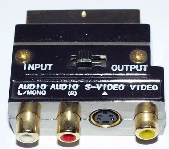

    -den JVC300 über einen Scart Adapter (beachte der Switch muß auf Ausgang/Output stehen) vom Scart Anschluss L-1 mit einem gelben Composite (Cinch) Kabel mit deiner Intensity verbinden.

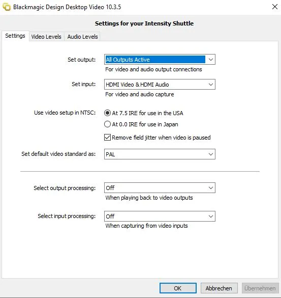

    Die Einstellungen der Blackmagic sollten immer noch gleich sein wie oben beschrieben. Hier sollte dann auch schon ein Bild in Media Express sichtbar sein, u.U. schwarz-weiß. Über die Setup Taste der JVC Fernbedienung dann noch diese Einstellungen im Menü des JVC300 vornehmen:
    und diese für HDMI:

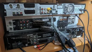

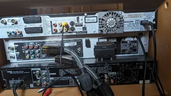

  • Ich habe endlich etwas Kraft und Zeit gefunden weiter zu machen. Danke für die Ideen.
    Das scheitert schon mal.
    Zum einen habe ich nicht die gleichen Optionen:
    Linkes Bild "set output" lässt sich nur auf "HDMI & Component" oder "HDMI & Composite (Y Out) & S-Video" einstellen und nicht wie gewollt auf "All Outputs Active". Ich glaube aber, dass das unschädlich für den Versuch ist, korrekt?
    Ich weiß nicht genau, ob es richtig angeschlossen ist:
    Welcher Input der Kabelpeitsche ist der richtige, ich bin vom grünen "8 Y IN" ausgegangen: Kein Bild.
    Oder vielleicht habe ich ein falsches Kabel?
    Ich habe ein einfaches Kalbel mit je 2 männlichen, gelben Chinch. Vielleicht noch ein Subwooferkabel?
    Und eins mit 3 Chinch: Gelb, rot, weiß. Das sollte ein passendes Audio/Video-Kabel darstellen oder?
    Ich habe auch die anderen beiden IN der Kabelpeitsche (7 R Y IN und 9 B Y IN) getestet: Kein Bild

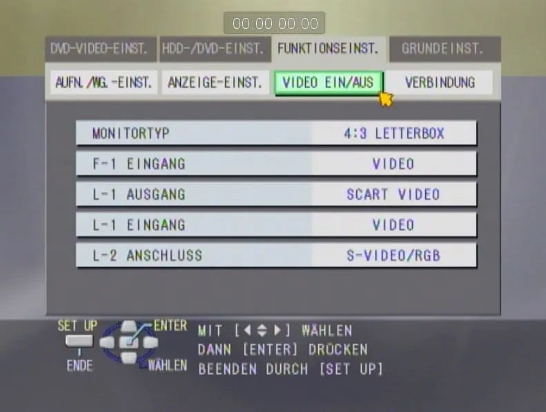

    Vielleicht muss ich den Out am Panasonic ändern?
    Angeschlossen habe ich es hinten am "Out" des Recorders.
    Im Menü untert "Anschluss" - "AV1 Ausgang" RGB kann ich nicht wählen, weil die Anzeige über HDMI am TV erfolgt. Wenn ich das HDMI abstecke, sehe ich nichts mehr am TV und kann es folglich nicht umstellen.
    Ich bin wirklich am Verzweifeln. Jetzt habe ich mir 3 Geräte gekauft und scheitere echt daran, dass das Teil nicht über dieses gelbe Kabel ausgeben kann... Bitte um Hilfe!
