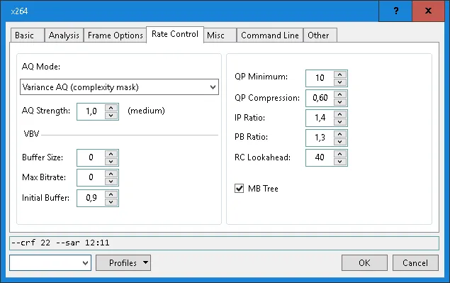

    ich habe evtl. einen Fehler in der grafischen Oberfläche für den x264-Encoder gefunden.
    Ich versuche mal das Problem zu beschreiben:

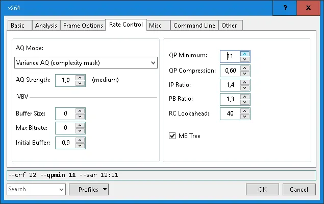

    Wenn ich auf "Options -> Rate Control" gehe kann ich auf der rechten Seite den Wert für "QP Minimum" ändern und unten sehe ich die neue Befehlszeile.
    Wenn ich die Einstellung auf dem Wert 10 stehen lasse sehe ich auch unten nichts neues.

    [TD='align: right']11[/TD]
    [td]
    11

    Wenn kein "--qpmin"-Wert in der Befehlszeile angegeben wird sollte beim encodieren also der Standardwert benutzt werden, der ist aber "--qpmin 0" und nicht "--qpmin 10".
    Ich hoffe es ist halbwegs Verständlich geworden, was ich meine.

  • Ja, verständlich für mich. Ich kann mich gar nicht mehr sicher erinnern, ob für x264 der Standard für qpmin jemals 10 war; aber es wäre eine Erklärung, dass StaxRip für einen (vermeintlichen) Standardwert die Kommandozeile optimiert und kürzt. Wenn sich der Standardwert mal ändert, muss dann aber auch das Verhalten der Optimierung angepasst werden.
    Da muss wohl stax76 mal in seinem Quelltext nachforschen...
  • Vielleicht liest er ja hier noch mit; ansonsten halt mal im Repo ein Issue eröffnet: #148
    Wenn ich längere Pausen mache hab ich oft die Mailbenachrichtigung deaktiviert.
    Hab den x264 qpmin Standardwert geändert, damit es funktioniert muss man wahrscheinlich ein neues x264 Profil erzeugen, neues test build folgt.
