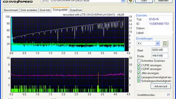

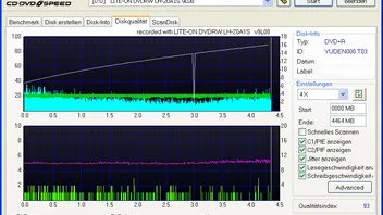

rohl: yuden t03 tdk th000015
brenner: lh20a1s
fw: 1. burn mit fb eos, 2. burn mit fbl eos eoht III
bem: zusätzlich t03 brennstrategie frisiert um oht zu aktivieren (anleitung war hier irgendwo von cdfraks zitiert)...eher ernüchternd würde ich sagen. :hm:
Und es reicht da wirklich die 20x Strategie auf 16x abzuändern?
ja. du öffnest mit mcse die gewünschte fw, dort sind zwei yuden t03 drin, einmal bis 16x, einmal bis 20x.
du klickst die 20x an, wählst die 16x t03 strategie als ersatz.
warnmeldung kommt, danach ist nur noch die 16x t03 vorhanden.
bei aktiviertem os (bei ner eos fw) ist weiterhin 20x anwählbar (nicht getestet ob er es macht, denn schneller als 16x brenne ich nicht mit nem a1, da da sowieso nix bei rauskommt). -
