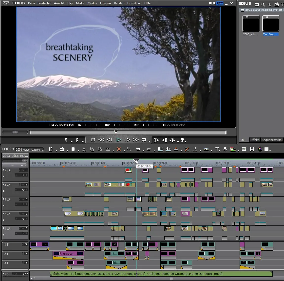

  • Die einen kaufen sich teuere Video Programme von über 1000 € und einige wenige, die das Wissen besitzen, zahlen nix.
    Junge...Junge...hast Du Ahnung.....
    VDub zu vergleichen mit einem echten Videobearbeitungsprogramm............das kann nur jemand schreiben der nur VDub einsetzt.
    Klar darf VDub hier nicht fehlen,genausowenig Avisynth...aber mit einem Videobearbeitungsprogramm hast eine Menge mehr an Möglichkeiten als mit dem einfachen VDub.
    Hier mal ein kleines Beispiel,ist zwar schon etwas älter.
    Original liegts in einer Riesendatei vor...zum angucken habe ichs stark in MP4 komprimiert.
    Hier der kleine Ausschnitt..Rar gepackt.
    http://www.ww-consulting.ch/DL/Edius_Demo_2003.rar
    und so siehts am PC Moni aus.Zumndest die linke Bildhälfte.
